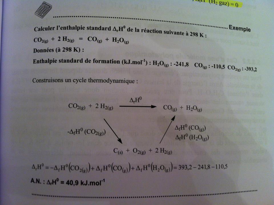

Coucou !! Voilà je ne comprends pas les étapes de ce schéma si quelqu'un pouvait m'expliquer avec pleins de détails et de précisions ce serait super !! :)

Je vais essayer de te détailler mieux la correction:
Alors on te demande de calculer l'enthalpie standard de la réaction CO2 + 2H2 = CO + H2O
Donc d'abord tu obtiens que des corps simples donc tu fais l'inverse de l'enthalpie standard de formation du gaz carbonique pour avoir C + O2 et le dihyrogène était déjà présent.
Ensuite il te reste plus qu'à avoir du CO et de l'eau. Donc tu rajoutes l'enthalpie standard de formation de CO et de H2O
Donc le calcul à faire est l'inverse de ΔrH(CO2) puis tu rajoutes ΔrH(CO) + ΔrH(H2O) se qui fait 393.2 - 110.5 - 241.8 = 40.9 kJ.mol-1
Voilou j'espère que c'est plus clair sinon à la fin du tutorat demain viens me voir ou voir Alizée selon ton Amphi
