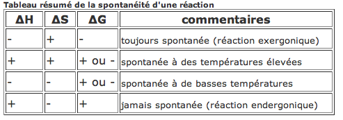

Messagepar ÅLEX » 09 Oct 2012, 11:00
ΔrG0= ΔrH0 - tΔS
En fait je pense qu'il faut résonner par rapport à cette formule
tu sais que ΔrH0<0
Capture d’écran 2012-10-09 à 10.40.34.png (8.98 Kio) Vu 418 fois
Après j'arrive pas me dépatouiller avec -tΔS,
==> théoriquement entropie augmente continuellement
==> mais on te donne pas la température de basse
==> Tu sais que Q=n*cp*Δt tu sais que Q<0, n>1, Cp>0 donc Δt=t2-t1 doit être négatif pour que Q<0
Du coup dans l'équation plus haut le ln(t2/T1) est < 1 donc négatif
Bref sérieux je vois pas ou je parts ça mène à rien je pense qu'il doit avoir un truc logique mais la je vois pas.

Messagepar ÅLEX » 09 Oct 2012, 11:13
Ce tableau résume bien la situation:
Il faudrait supposé que la température en Kelvin sera toujours supérieur a 0 si tu admets ça.
Arès le ΔS il est censé augmenter perpétuellement. Donc d'après le tableau c'est bon
Pour la question 1. Il faut pas prendre l'exemple de l'eau car l'eau en se solidifiant de dilate est prend plus de place c'est un des seuls cas particulier sinon on a toujours solide>liquide pour l'organisation
