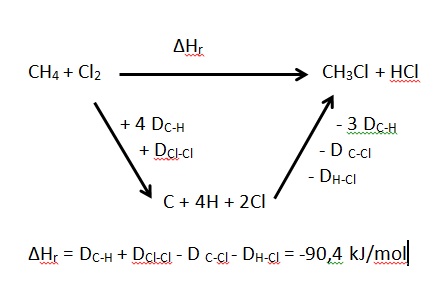

Messagepar Fischerman » 19 Oct 2012, 21:52
QCM 12:
On fait un cycle et on obtient
