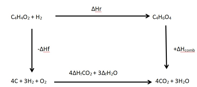

QCM 2 :
Alors au début on a C4H4O4 + H2
On fait l'inverse de l’enthalpie de formation de l'acide maleïque ( +787). On a donc donc du 4C + 3H2 + 2O2 et de l'oxygène dans l'air.
Ensuite on fait 4 fois l'enthalpie de formation de CO2 +3 fois l'enthalpie de formation de H2O soit (4 x -395 + 3 x -285).
Ensuite on fait l'inverse de l'enthalpie de combustion de l'acide succinique soit (+1488).
Il ne nous reste plus qu'à faire le calcul : 787 - 4 x 395 - 3 x 285 + 1488 = -160
==> réponse A

Ludi a écrit:Pourquoi QCM 2 on fait l'inverse de l'enthalpie de C4H4O4 ?
Voilà:
Et l'important quand il est dit qu'il y a de l'O2 dans l'air c'est pour que tu ne te demande pas pourquoi il n'y a pas autant de O à droite qu'à gauche de la flèche du bas. Mais comme O2 est un corps pur, aucune importance dans le calcul.
