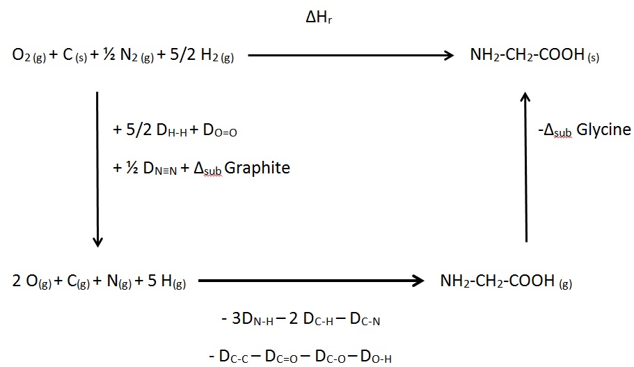

Et j'aimerai si possible une correction détaillée du QCM 12 qui est hardcore :mrgreen:

Pour le QCM 9 c'est parce qu'on te demande pour le 1er et 5ème état excité donc n=2 et n=6.
Pour le 12, voilà le cycle thermodynamique:
Donc tu fais un peu de maths et tu essaies d'avoir DC=O= quelque chose.
Voilà
