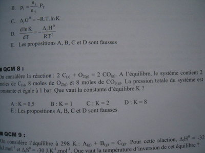

Et dernier qcm : 8
La j'ai pas compris pourquoi il a pas pris les les nombres de moles a l'équilibre, il s'et servi de la réaction de départ pour calculer le cof reactionnel...

Voici les photos
Correction

QCM 8 : Le nombre de mole que l'on te donne est celui à l'équilibre donc c'est avec ces valeurs que tu calcul l'activité de chaque molécule puis K

julus a écrit:QCM 8 : Le nombre de mole que l'on te donne est celui à l'équilibre donc c'est avec ces valeurs que tu calcul l'activité de chaque molécule puis K
Donc du coup je comprend pas pourquoi le prof n'utilise pas le coef stoechio 8 en exponentielle pour la pression CO2

Pour le QCM 6 les coefficients stoechoimétrique valent 1 donc il n'y a rien à faire. Attention à bien différentier le coefficient stoechiométrique et la quantité de matière
Pour le QCM 8 c'est la même chose 8 correspond à la quantité de matière.

Ah d'accord merci beaucoup ! C'est beaucoup plus clair maintenant :)
