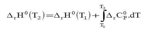

Messagepar Katojin » 01 Déc 2012, 21:58
Sans titre.jpg (6.27 Kio) Vu 1460 fois
Les variations sont marqués d'un delta, sinon yaurai pas ecrit deltaH1 et deltaH2 dans l'énoncé du CCB :) et vu la formule ci dessus, ben +1000 pour le post.
