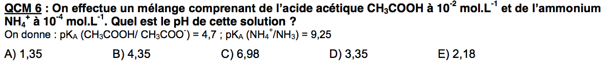

Coucou,
je comprends la correction de cet exercice :
moi j'utilise la formule d'un acide et d'une base non conjugué, j'ai donc :
1/2 (pKa1 + pKa2) + 1/2 log (C2/C1) = 1/2 (4,7+9,25) + 1/2 log (10^-4/10^-2)
= 6,975 + 1/2 * 10-2 = 6,975 - 1 = 5,975...
j'ai à vrai dire aucune réponse >< donc peut-être que j'utilise pas la bonne formule..
merci

Messagepar Pack » 03 Déc 2012, 07:59
Salut :) !
En fait il s'agit de 2 acides faibles avec DeltaPka > 2 (NH4+ est à gauche dans son couple, c'est donc un acide faible)
:arrow: pH = 1/2(pKa - Log(Ca)) .
En utilisant le pKa de l'acide le plus fort :arrow: pH = 1/2 (4,7+2) = 3,35 :arrow: Réponse D
J'espère que c'est clair ;)

Messagepar Ludi » 03 Déc 2012, 08:59
ah yes merci j'avais pas réfléchi au gauche - droite >< !!!!
