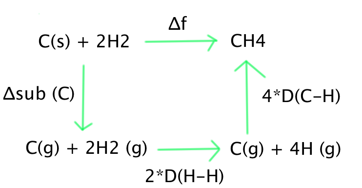

Bonjour, concernant le qcm 3 du ccb (calculer l'energie de liaison) je suis un peu perdu.. Je n'ai pas de question précise, je sais que vous n'aimez pas ca mais là je bloque .. Est-ce que quelqu'un peu m'eclairer devant un exercice comme celui ci.. Merci beaucoup :)

Alors il faut calculer la liaison C-H
on nous donne ∆f (CH4) = -80kJ/mol ce qui veut dire que C + 2H2 => CH4 avec un ∆f = - 80kJ/mol
ensuite on a ∆sub (Csolide) = 700kJ/mol la sublimation est le passage d'un solide à un gaz donc Csolide = graphite => C gazeux ∆sub = 700kJ/mol
et on sait que D(H-H) = 440kJ/mol ce qui revient à dire qu'il faut 440 kJ/mol pour détruite la liaison H-H mais tout doit être gazeux et on va les rendre sous la forme la plus simple
on sait aussi que pour former CH4 il va falloir 4 D(C-H)
donc 4*D(C-H) = - ∆f + ∆sub + 2*D(H-H)
4*D(C-H) = 80 + 700 + 2*440 = 1660 kJ/mol
D(C-H) = 1660/4 = 415 kJ/mol = 415000J/mol => réponse B/D
