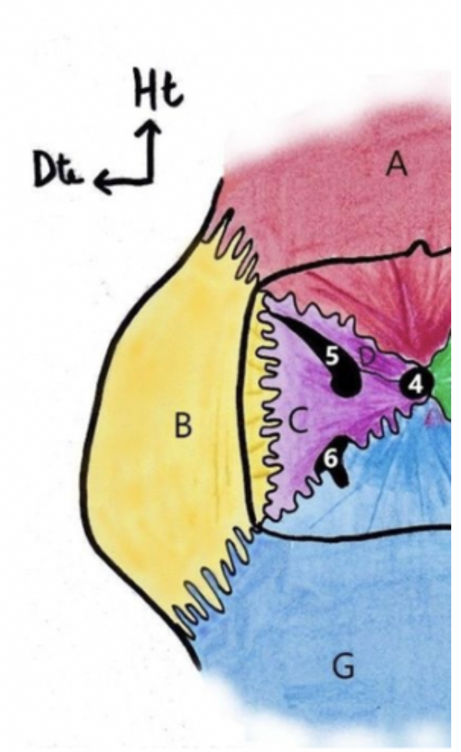

:arrow: QCM 1 (2021) "L'os sphénoïde rentre en contact avec l'os maxillaire."
Ils sont en contact, comme on peut le constater entre la paroi latérale et la paroi inférieure de la cavité orbitaire.
Sur cette image, le sphénoïde (paroi latérale) est en violet alors que l'os maxillaire (paroi inférieure) est en bleu !
Petit conseil : lorsqu’un QCM te demande quelles sont les articulations possibles de tel ou tel os, quel qu’il soit, n’hésite pas à visualiser dans ta tête TOUTES les coupes possibles :
- Vue latérale, antérieure, postérieure, supérieure de la voûte crânienne
- Vue endocrânienne de la base du crâne
- Les articulations des os au niveau de la cavité orbitaire également, qu'on oublie souvent :wink2:
Et tu verras que c’est ensuite impossible d’en oublier une :party:
Est-ce que c'est mieux pour toi ? :angel:
