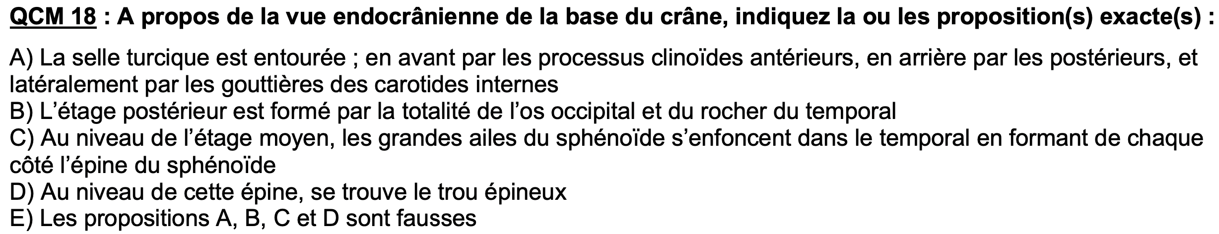

J'ai un petit doute, j'ai cru comprendre qu'au niveau de l'étage moyen du crâne, on retrouve les GAS, et au niveau de l'épine que créent les GAS on trouve le trou déchiré, par lequel passe la carotide interne etc..Sauf que sur le QCM, l'item D précise "Au niveau de cette épine, se trouve le trou épineux", en partant de l'épine crée par la GAS. L'item étant compté vrai, je me demande si le trou épineux est une autre appellation pour le trou déchiré, si j'ai mal compris, ou si il s'agit d'une errata..Je vous met le QCM en PJ.

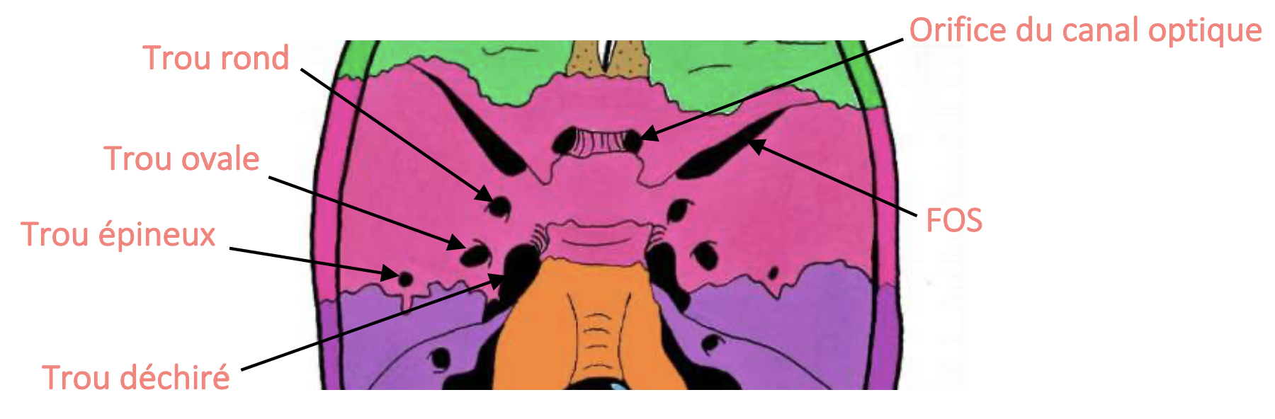

Alors il ne s’agit pas d’une errata, car on retrouve bien le trou épineux au niveau de l’épine du sphénoïde. Comme le précise l’item précédent (item C), cette épine est formée par les GAS qui s’enfoncent dans le temporal.
Petites explications pour que tu y vois plus clair :
:arrow: Au niveau de l’étage moyen, les grandes ailes du sphénoïde (GAS) s’enfoncent dans le rocher du temporal. Elles forment des « ailes de chauve-souris » (de forme variable) et présentent une structure saillante au niveau du rocher, qu’on appelle l’épine du sphénoïde.
Au niveau de l’épine du sphénoïde, se trouve donc le trou épineux, à travers lequel passe notamment l’artère méningée moyenne !
:arrow: Le rocher du temporal vient lui aussi non seulement s’enfoncer en avant vers le sphénoide, mais aussi de part et d’autre de la selle turcique où il forme à cet endroit le trou déchiré !
Au niveau de « l’épine du rocher », on retrouve le trou déchiré, qui livre notamment le passage à l’artère carotide interne !
En soi on ne parle pas vraiment d'épine du rocher dans le cours mais c'est tout comme! Ce qu'il faut retenir, c'est de bien différencier le trou épineux du trou déchiré, qui ne sont pas aux mêmes endroits !
