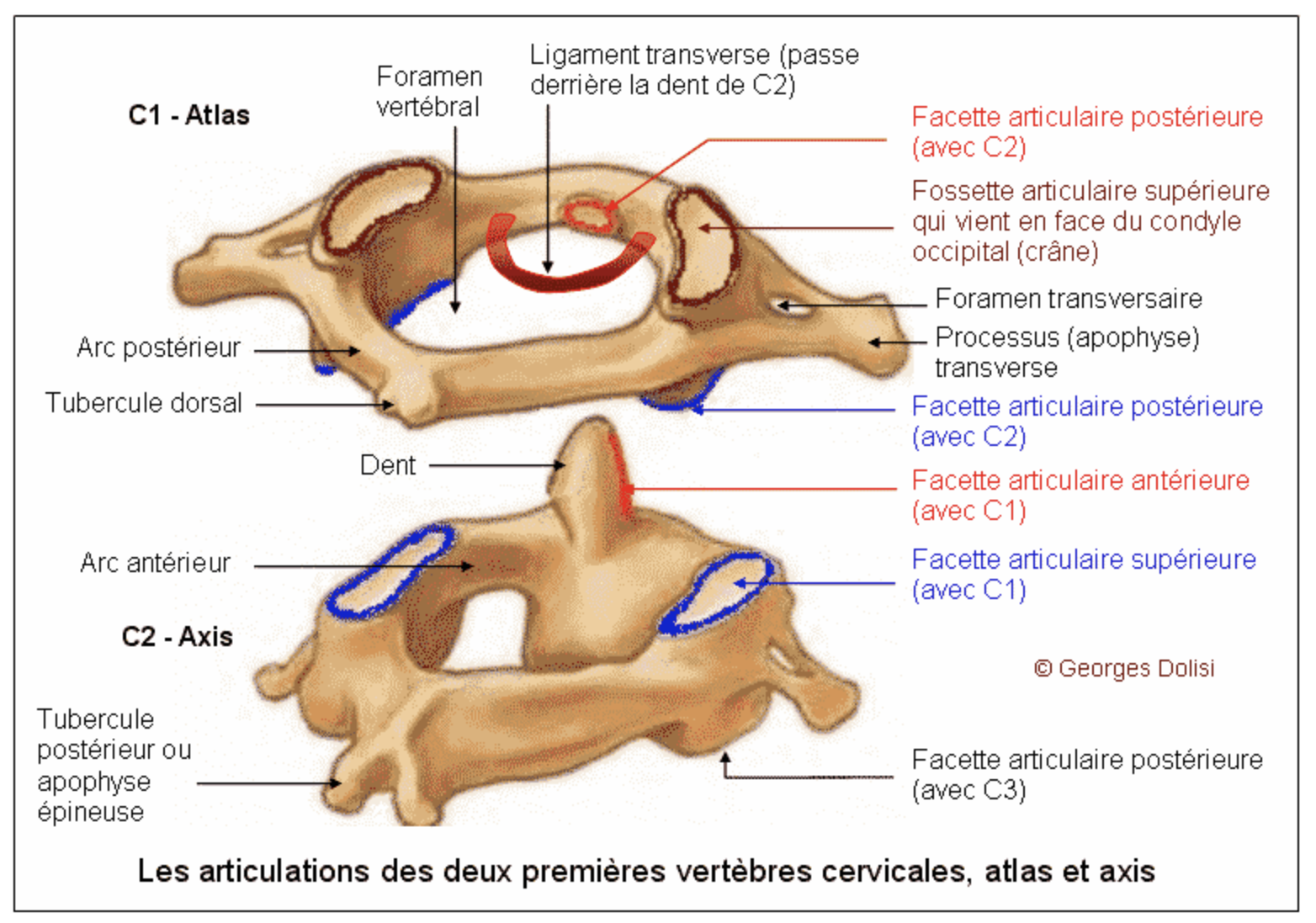

Le A est compté faux car il est dit que l'axis ne possède pas de processus articulaires supérieurs or dans la lecon c'est écrit ca :
" L’axis présente d’autres surfaces articulaires :
- Sur la face supérieure du corps vertébral, de part et d’autre de l’odontoïde, des surfaces
s’articulent avec les masses latérales de C1.
- Son processus articulaire inférieur est à sa position naturelle : ces surfaces s’articulent
avec les PAS de C3."
est ce que ducoup processus et surfaces articulaires sont deux choses différentes, et ducoup l'axis s'articule avec l'atlas que par le processus odontoïde ?

Selon moi, compter faux cet item est bien une errata.
En effet, je pense que les tuteurs de l'année dernière souhaitaient faire un piège pour rappeler la principale particularité de l'axis, celle de présenter un processus odontoïde. Néanmoins, l'axis présente aussi des surfaces articulaires supérieures qui s'articulent avec l'atlas.
Au total, on considère que l'articulation atlanto-axoïdienne (entre l'atlas et l'axis) met en jeu 3 surfaces articulaires :
:arrow: La première entre le cartilage de la face antérieure du processus odontoïde de l'axis et la face postérieure de l'arc antérieur de l'atlas
Ici, on ne peut effectivement pas parler de processus articulaires supérieures :pascal:
:arrow: Deux autres articulations entre les processus articulaires inférieures de l'atlas et les processus articulaires supérieures de l'axis
Voici un schéma qui te récapitule bien tout ça :
Je vais rajouter cette errata dans la section des annatuts :wink2:
Est-ce que c'est mieux pour toi ? :angel:

Hello! Oui le professeur a confirmé lors de la SDR que l'axis présentait des processus articulaires supérieurs qui s'articulent avec l'atlas.
Nous avons rédigé une fiche récap avec ses réponses lors de la SDR qui est disponible sur le CT de Tête et cou :wink2:
