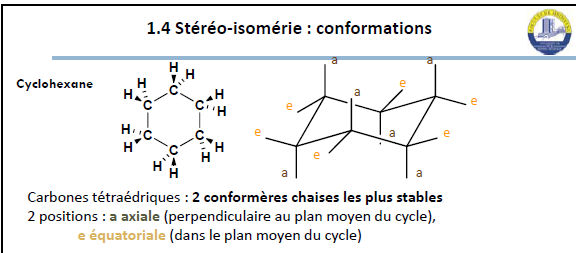

J'ai un petit problème avec les configurations chaises et les liaisons dans le plan,en arrière et en avant... Par exemple pour cette molécule :
1 orga.PNG (2.77 Kio) Vu 1485 fois
la correction dit que d est en avant. Mais pour moi tout est dans le plan...

Salut (-:
Alors : pour ta molécule 1, je vous redirige sur ce lien : viewtopic.php?f=332&t=23246
--> La question, posée 4 fois depuis le début de l'année, j'éditerai la FaQ en plus. (EDIT : je l'ai mise en Q3)
Pour la molécule 2, d est dans le plan :mrgreen: ....
C'est explicite pourtant sur cette molécule, il y a le triangle noir plein (groupement c)
--> Pour les configurations chaises, tu as une direction axiale et une équatoriale.
=> pointe en haut + trait vertical = AVANT
=> pointe en bas + trait vertical = ARRIERE
=> pointe en haut + trait horizontal/oblique = ARRIERE
=> pointe en bas + trait horizontal/oblique = AVANT
It's good ? Ou Iznogood ?
Si c'est pas complet, n'hésitez pas à reposer vos questions... il est un peu tard, ça se peut que je ne sois pas très claire.

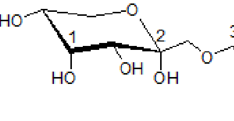

Voici la fameuse molécule 2 :D :
Molécule 1.PNG (5.95 Kio) Vu 1434 fois
=> Si j'ai bien compris ce que tu m'as dit : Le OH en position axiale pointe vers le bas,alors il est en arrière. Donc le groupement d qui est en équatoriale est en avant.
Mais un autre truc me dérange (oui encore,désolée :roll: ) : que devient le groupement c qui est en avant du Carbone 2 ? :mrgreen:

Pour le carbone 2 :
tu as le OH qui va être en arrière et le C qui va être devant du coup

Messagepar WatiGG » 23 Sep 2012, 20:19
Plop, oui mika a fait une mini-confusion…
je ne sais pas exactement où il a voulu en venir, donc je vous propose ma méthode perso…
Tout d'abord, visualiser la "chaise" (cette vidéo aide pas mal).
Ensuite, pour faire les carbones asymétriques, il faut transposer ce qu'on voit en "chaise" en un carbone asymétrique de type CRAM (plus facile à étudier car on peut alors faire la technique des permutations par exemple!).
Comment faire ?
Il faut regarder le cycle par au-dessus (ou par en-dessous, mais je préfère au-dessus) :
• Tous les atomes faisant partie du cycle lui même ( = tout ce qui n'est ni axial ni équatorial) seront dans le plan.
• Tout ce qui se rapproche de ton œil (même un tout petit peu) sera vu comme "en avant".
• Tout ce qui s'éloigne de ton œil (même un tout petit peu) sera vu comme "en arrière".
• Il y a forcément un groupement en avant et un groupement en arrière ! On peut donc déduire la disposition des hydrogènes implicites.
Exemple :
Pour le carbone 1, plaçons notre œil au-dessus du cycle.
Le groupement OH s'éloigne de notre œil. Il est en arrière sur la représentation de CRAM.
Par élimination, l'hydrogène implicite est en avant sur représentation de CRAM.
Les deux autres sont dans le plan !
Pour le carbone 2, idem, plaçons notre œil au-dessus du cycle.
Le groupement OH s'éloigne de notre œil : il est en arrière !
Le groupement C—O—(jevoispaslasuite) s'approche de notre œil : il est en avant !
Les deux autres dans le plan.
Est-ce que ça marche mieux ?
