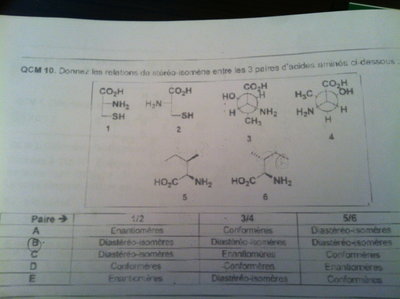

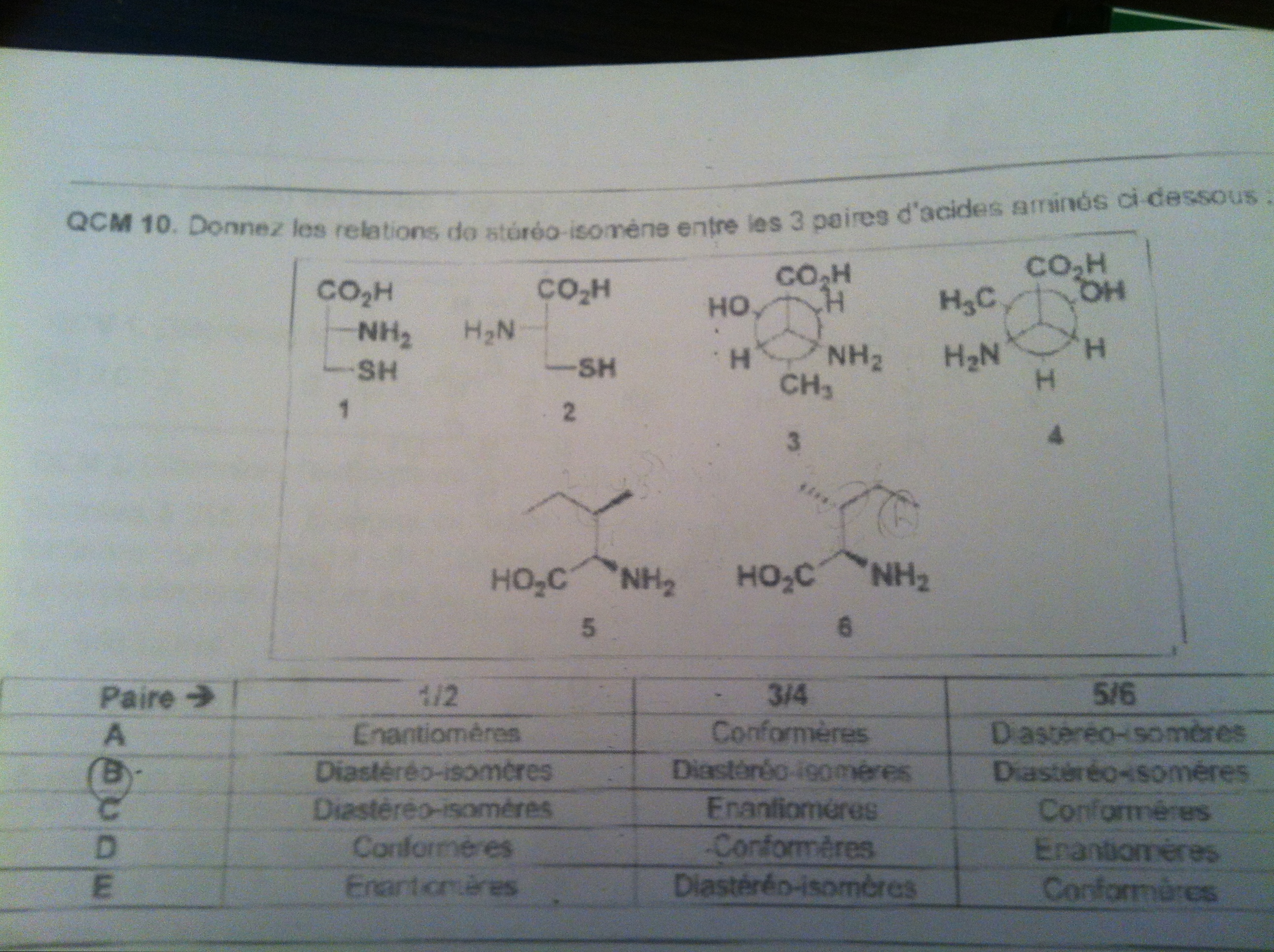

Bonjour !!
Voila en faite il faut dire si les couples de molécules 1/2 3/4 5/6 sont énantio / diastéro / conformere
J'ai fait le truc je trouve la B => tous diastéroisomere .. La réponse est : E !
merci

Messagepar Zhost » 28 Nov 2012, 20:11
Salut.
Pour le 1er : ils sont énantiomère.
Le seul carbone asymétrique est celui liant l'amine.
Le carbone liant la fonction thiol n'est pas asymétrique, il est lié à 2 hydrogènes.
Pour le 3ème : on trouve RR à la molécule 5 et RR à la molécule 6.
---> Conformères (ou stéréo-isomère de conformation si tu préfères).
Pour le 2ème tu as trouvé diastéréo donc c'est bon ^^

Messagepar Dimi » 28 Nov 2012, 20:18
Merde j'avais pas vu que ct pas un C* .. Jme fais toujours niquer -.-' .
Merci !!
