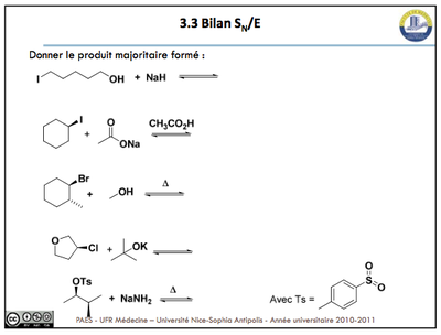

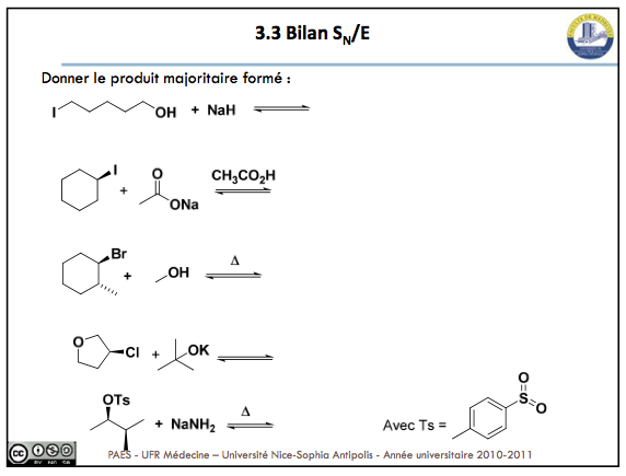

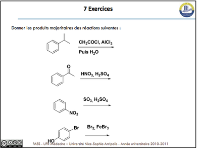

Messagepar rockfort » 24 Nov 2012, 14:28
Bonjour :) ,
D'habitude, et c'est normal, les exercices que fait le prof en cours sont dans la ronéo. Là, peut-être qu'il a sauté la diapo, ou peut-être que ce n'est pas dans la ronéo, je ne sais pas.
Quoi qu'il en soit, est-ce que ce serait possible : :D : : :D : d'avoir une correction pour cette diapo ?
Si c'est impossible parce que c'est le cours du prof, droits d'auteur ... c'est pas grave, tant pis, mais ce serait cool, je pense que ça peut servir pour tout le monde d'avoir les réponses :mrgreen:
Merci : :D : : :D :

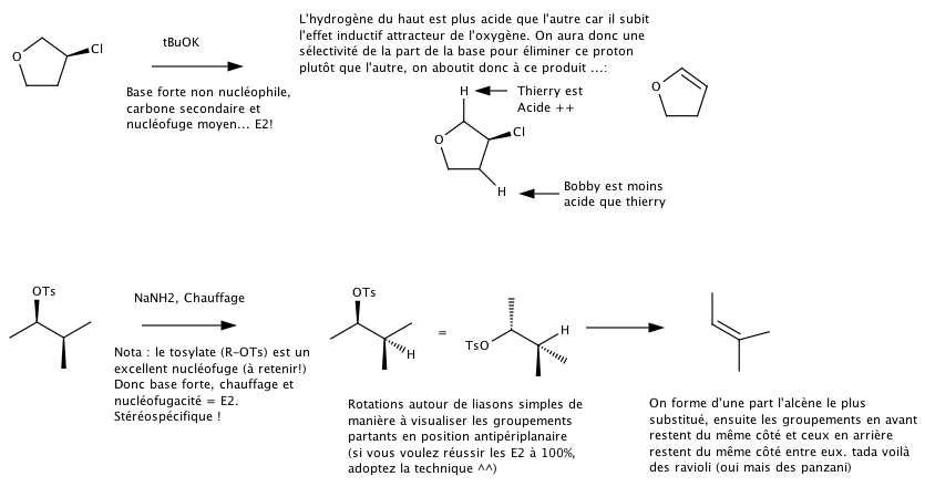

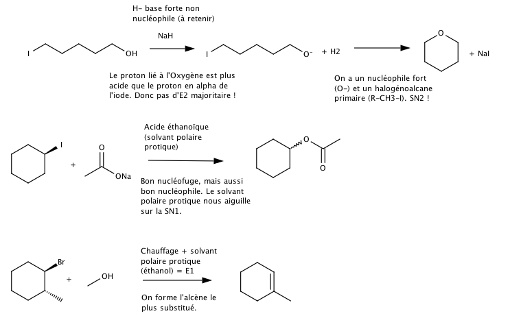

Messagepar WatiGG » 24 Nov 2012, 16:06
Hello ! Je vais en profiter pour mettre ça en post-it tiens !
Je les corrige :
Voilà, c'est bien détaillé comme il faut, j'espère que ça vous plaira (d'autant que je signe ma convocation aux rattrapages de pneumo grâce à vous <3)

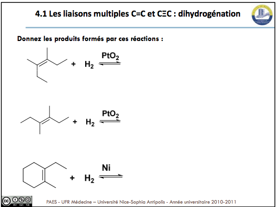

Messagepar AhmedT » 06 Déc 2012, 16:18
Les exos de la dernière ronéo ne sont pas corrigés non plus.
Serait-il possible d'avoir une correction?
Merci :angel:

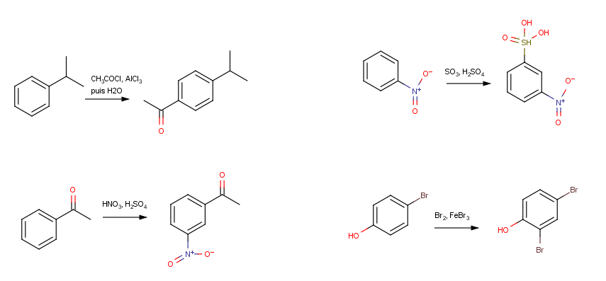

Messagepar WatiGG » 06 Déc 2012, 16:35
Envoyez-les moi par MP si possible =)
Je le fais dès que je peux

Messagepar rockfort » 06 Déc 2012, 17:04
Les voici:
Merci WatiGG :D :P

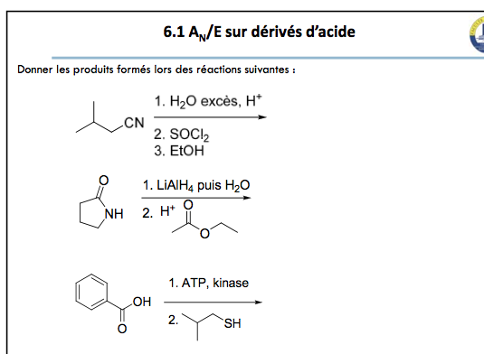

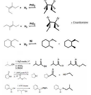

Messagepar Zhost » 06 Déc 2012, 17:23
Voici pour les dihydrogénations et les dérivés d'acides.
Quant aux aromatiques, on verra après :P

Messagepar Zhost » 13 Déc 2012, 19:39
Tu trouves ? :P

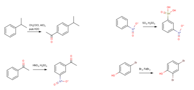

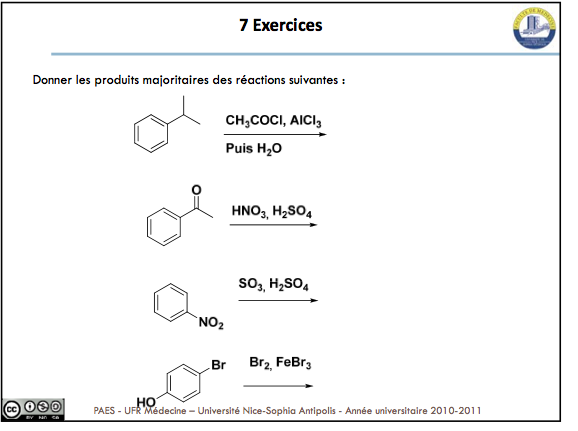

Pour les orientations métas et ortho je n'ai mis qu'un composé... comme il y a 2 orthos et 2 métas, vous comprendrez qu'il y a aussi le 2ème composé normalement ^^
Et pour le NO2, c'est censé être neutre donc j'pense qu'il est bien sous cette forme là.
