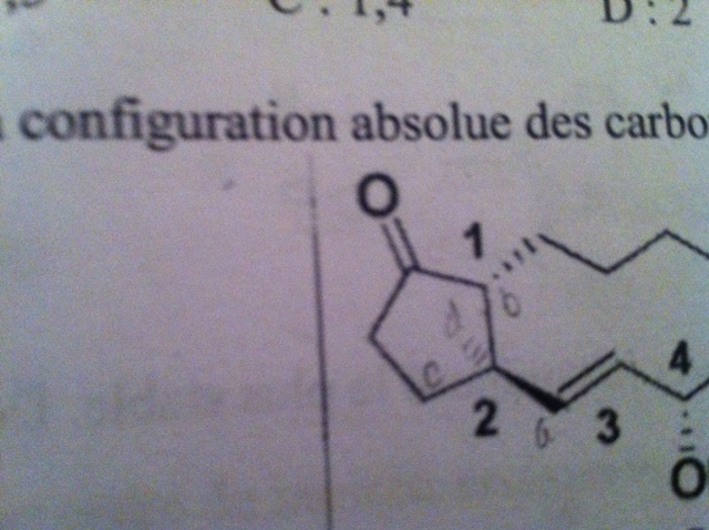

Bonjour :)
Concernant le carbone noté 2 j'ai mis ce que je pensais être abc pour indiquer le sens de rotation qui selon moi est S mais qui est noté R dans la correction ... est ce que quelqu'un peut m'expliquer où est mon erreur ?
Merci :)

On considère que les priorités sont équivalentes entre C=C et les deux liaisons C—C, on va donc au rang supérieur et dans ce cas c'est le côté liant la cétone qui devient prioritaire.
Mieux ? :ghost:

Messagepar célinelalalère » 18 Déc 2012, 10:19
Oui j'ai compris la subtilité :)

Moi j'ai pas compris la subtilité .. Quelqu'un pour m'expliquer ? :confused:

Salut : :) :
En fait, quand tu fais tes priorités, tu peux pas choisir entre un C=C et entre un carbone lié à 2 autres Carbonnes par des liaisons simples ! Du coup, tu passes au rang suivant, genre la, fallait pas s'arrêter à la double liaison, fallait chopper la cétone :P
Wouala :bye:

Messagepar A.B » 20 Déc 2012, 11:43
Donc le a) ça serait le carbone qui va vers le 1 ( le truc vertical quoi ;) )
le b) ça serait celui qui est du coté du 2
le c) vers le 3
Mais je trouve quand même S :?
Et merci :D

Messagepar célinelalalère » 20 Déc 2012, 11:53
Oui en fait tu inverses là ou j'ai mis a et b

Messagepar A.B » 20 Déc 2012, 12:17
Ah ouii ! Merci beaucoup à tout les deux :D
