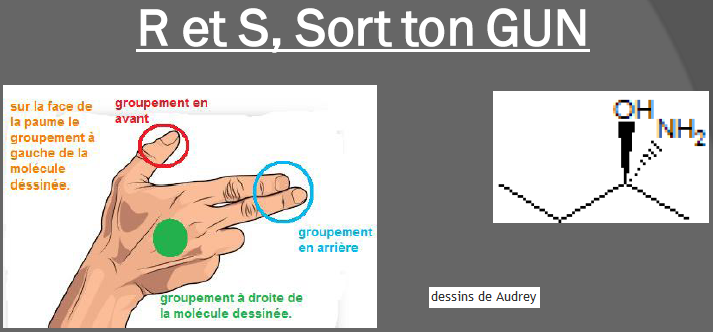

Q2_ Concernant les configurations absolues : Comment fait-on lorsque le groupement d est situé dans le plan ?
R2_ Pour y répondre, regardons ce magnifique gun fait par Audrey (alias Buddy)
Le groupement en avant, ici l'oxygène, est sur mon pouce (le chien du pistolet).
Le groupement en arrière, ici l'amine, est sur mon index et mon majeur (le canon du pistolet)
Le groupement située à droite, ici CH3, de la molécule est sur le côté droit de ma main.
Le groupement située à gauche, ici CH2CH3, de la molécule est sur le côté gauche de ma main.
Dans cette molécule, le groupement d se retrouve sur le dos de la main alors que le groupement c se retrouve sur la paume.
Je positionne ma main de manière à ne pas voir le groupement d, donc je regarde ici la paume de ma main.
J'ai plus qu'à tourner dans le sens a - b - c pour trouver la configuration absolue.

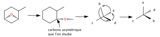

R2(bis)_ Un autre manière de voir les choses (vous ferez selon votre préférence). Méthode qui m'a été expliquée par Xavier (Alias LX) et rédigée par WatiGG :
• Votre but, une fois les priorités des groupements déterminées, sera de faire passer le groupement "d", où qu'il soit à la base, "en arrière". Pour se faire, on va tourner sur l'axe d'une des liaisons qui se trouve dans le plan. Dans le cas de cycles ou de ponts, je vous conseille de dessiner à part un carbone asymétrique avec uniquement les 4 groupements par priorité (a,b,c,d).

Une fois le groupement "d" en arrière du plan, on relie a, b, c et on trouve le sens de rotation du premier coup ! Tada !

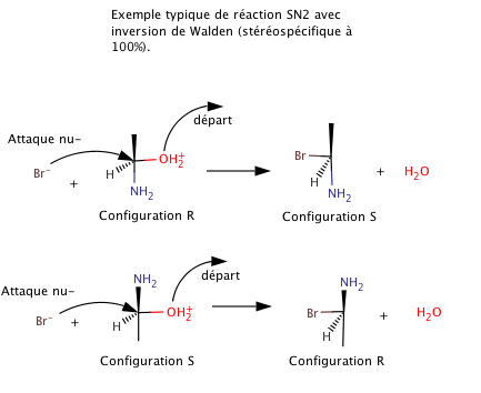

Q11_ Quel ordre pour classer une SN1 d'une SN2 ?
R11_
La mésomérie : si en formant le carbocation, on a une mésomérie v - sigma - pi ou v - sigma - n alors on aura une SN1. La mésomérie est prioritaire !
La nature du carbone : primaire/tertiaire ?
---> Si primaire mais mésomérie : SN1. Donc faites attention !
La nature du solvant : en soi, il ne détermine rien. Mais pour le concours de PAES à Nice, il est un indicateur directe sur la réaction. Le prof ne mettra pas un solvant inutilement pour vous embrouiller !
Nucléophilie > Nucléofugacité ! CN-, I- et SH- donneront une SN2, qu'importe le nucléofuge

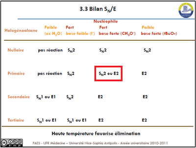

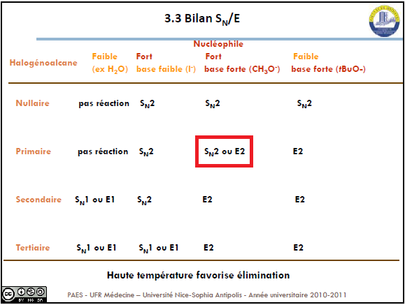

Q13_ En présence de base forte et d'halogénoalcane, avons-nous obligatoirement une E2 ?
R13_ Oui sauf dans un cas !
Si nous avons une molécule ayant un carbone primaire.
Que notre nucléophile est fort, mais qui soit aussi une base forte : CH3O- par exemple (pKa de 16)
---> SN2.
En revanche, si dans cette même configuration on rajoute du chauffage.
---> E2.
Donc Base forte = E2 SAUF si carbone primaire, avec excellent nucléophile (en plus d'être une base forte) et en absence de chauffage.

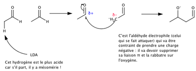

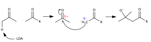

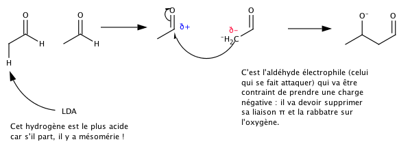

Q14_ Je ne comprends rien au mécanisme de l'aldolisation et de la cétolisation, comment savoir quel produit on aura au final ?
R14_ Il faut se référer au mécanisme, et, encore et toujours, aux interactions nucléophile/électrophile. On rappelle que pour deviner les centres nucléophiles et électrophiles, il faut se référer aux effets électroniques donneurs et attracteurs en présence !
Voici donc le mécanisme de l'aldolisation :
Et la cétolisation :
Image 6.png (11.46 Kio) Vu 3377 fois
