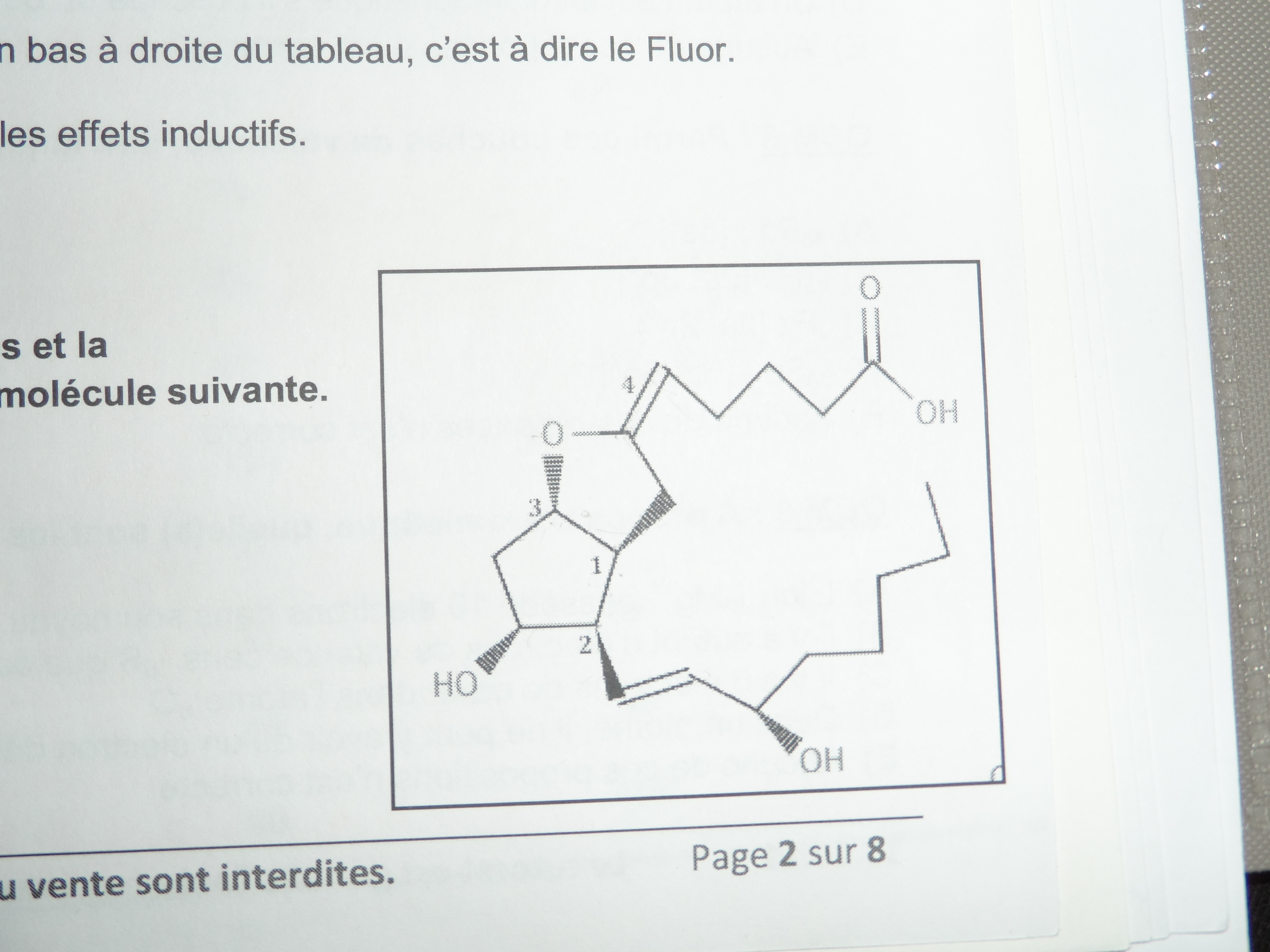

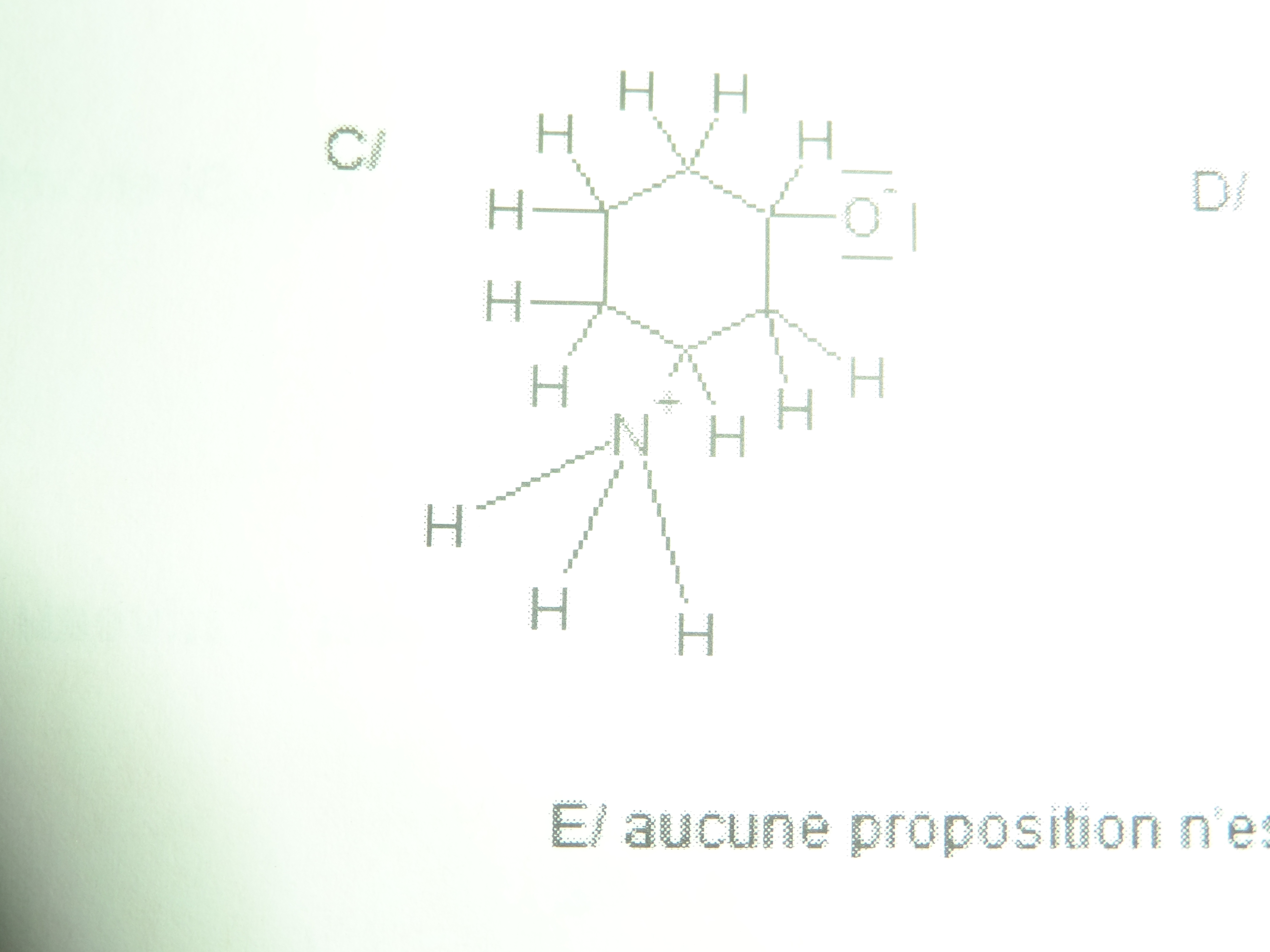

On me demande de donner les molécules qui sont sous la forme de Lewis. La réponse dit que cette molécule l'est pourtant il manque les C....
La réponse est AC
Moi j'ai que A ...
La C j'ai a pour l'éther, b pour le carbone de gauche, c pour le carbone de droite, je tourne en S et le H étant en avt ca me donne R....:s

• Ouais pour le premier QCM il y avait eu un problème.
Au concours on considèrera qu'il faudra compter tous les atomes écrits explicitement !
C'est une simplification qui avait été faite le jour du CCB mais qui n'a pas vraiment lieu d'être. Un petite erreur mais tu peux toujours t'entraîner sur le QCM en considérant que les nœuds représentent chacun un carbone "bien" représenté, car les pièges ne se situent pas là ! :)
• Attention dans tes priorités au niveau du second rang !
C, H, H ('carbone de gauche') n'est pas prioritaire devant C, C, H ('carbone de droite'). Il faut tenir compte de TOUS les atomes à chaque rang, et seule la première différence entre deux rangs fera office de déterminant pour la priorité CIP.
On a Bien A pour l'Ether, B pour le carbone de droite, C pour celui de gauche. Ce qui nous donne S !
J'espère que c'est tout bon ! Édite le titre du topic si c'est résolu :D (et t'auras un poutou transmis par Olive)
