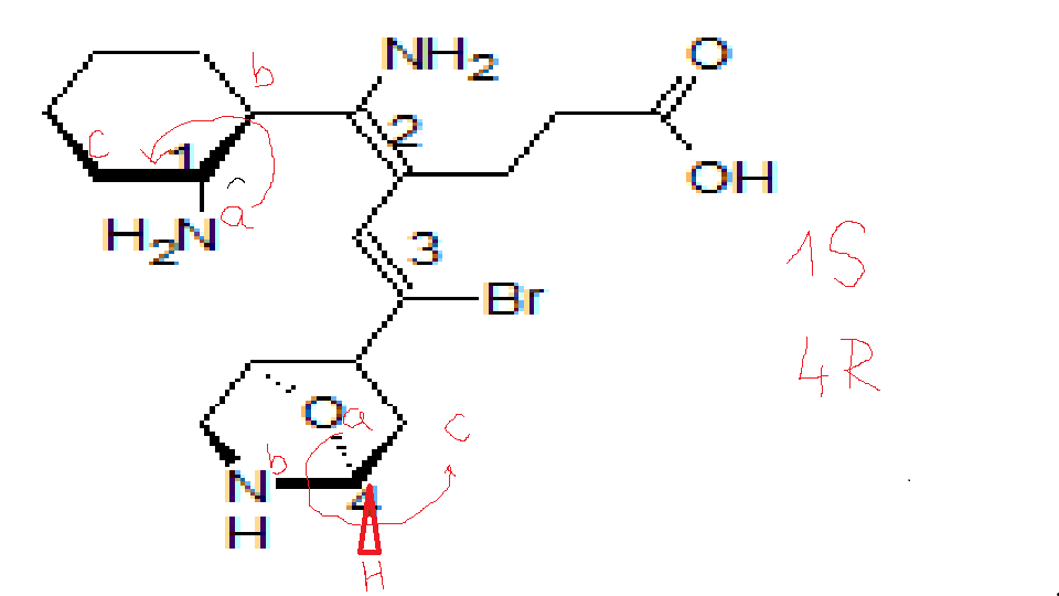

Bonjour,
J ai trouver SEZR je ne comprends pas pourquoi j ai faux :/
Je suppose le cyclohexane a moitier en gras de me jouer des tours non?

• Ton ordre de priorités pour le carbone 1 est erroné !
a : l'amine
b : le carbone qui est lié à deux carbones et un hydrogène au rang 2
c : le carbone qui est lié à un carbone et deux hydrogènes au rang 2
d : l'hydrogène
On trouve R !

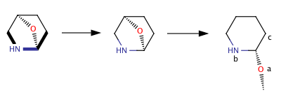

• Pour le carbone 2 tu es dans une situation un peu délicate : le pont intramoléculaire.
Image 1.png (10.44 Kio) Vu 711 fois
Ensuite je te redirige vers la FAQ si besoin ^^

Pour le premier je suis toujours pas d accord :$ mon B est bien situer au carbone lié a 2 C et mon C est bien situee a mon carbonne lié a 1 C nn

Messagepar Zhost » 08 Sep 2012, 21:35
Pour le premier tu as raison .................. le cyclohexane a moitié en gras t'enquiquine xD (et oui, car mon guillaume a raison :) ) !
Regarde bien le carbone 1 ; il est en avant du carbone situé à droite.
Donc, quand tu le prends pour référentiel, le carbone de droite est en arrière du carbone 1.
Ce gros trait noir signifie tout simplement que cette liaison est en avant de tout l'édifice moléculaire.
T'en déduis quoi cette enseignement ?
1) L'amine et le carbone de gauche sont dans le même plan.
2) Le carbone de droite est en arrière.
3) L'hydrogène est en avant de tout ça (implicite).
Donc tu trouves S, par les méthodes que tu as faites, puis tu inverses la configuration car l'hydrogène est en avant --> R !
It's ok my dear :) ?
