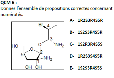

C'est encore moi avec un QCM sur les configurations absolues (vous allez finir par me détester,mais faut bien que je m'entraîne :mrgreen:).
Voilà la molécule à problème :
La correction dit réponse A et moi je trouve E. J'ai beau l'avoir refait,pour les carbones 1 et 5 je trouve S et non pas R. Pourtant il n'y à pas de H en avant ni rien,alors ou est mon erreur ?

Déjà pas de soucis, c'est très bien que tu posés tes questions et nous on est la pour y répondre !
Alors pour le carbone numéro 1 et 5, il faut regarder le cycle par au-dessus (ou en dessous) pur pouvoir déterminer la configuration absolue.
Les groupements qui vont vers ton œil sont en avant, et ceux qui s'en eloignent vers l'arrière. Le "corps" du cycle reste dans le plan.
Réécris donc le carbone asymétrique en respectant ces règles :D

Messagepar Sherry » 29 Sep 2012, 09:15
Alors pour le 5 je suis allée un peu trop vite et en le re faisant j'ai trouvée la bonne réponse. Mais pour le 1 je ne trouve toujours pas R.
Voilà comment j'ai fais : OH > NH2 > C - CO2H
Ce qui donne OH = a ,NH2 =b, et le carbone de droite qui rejoint C2 = c. On tourne donc dans le sens S avec NH2 en avant,et OH en arrière.
Ou est ce que je me suis trompée ? :?

Messagepar Zhost » 29 Sep 2012, 21:43
Pour le carbone 1 en fait... ben... c'est pas possible quoi :/
La méthode à suivre, est dans la FaQ, c'est la réponse à la Question 3.
Maintenant, ici puisque on n'a déterminé que le groupement en arrière et pas celui en avant, la résolution du carbone 1 est impossible.
Toutefois, tu peux corriger et mettre le groupement NH2 en avant ;)

Messagepar Sherry » 30 Sep 2012, 14:36
Oui voilà j'ai mis le groupement à droite en arrière, NH2 en avant,et comme le d est dans le plan j'ai fais la méthode à Xavier expliquée dans la FAQ et j'ai trouvée R. Est ce que c'est bien la bonne méthode ? : :) :

Messagepar Zhost » 30 Sep 2012, 15:23
C'est ça (-: Tu as tout compris :victory: :victory:
