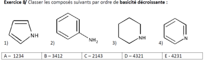

Je pensais avoir compris ces histoires de "qui est plus basique/acide " mais euh devant ce qcm là je ne comprend pas la correction :
Correction : Réponse B... Mais moi je n'en vois aucune qui convient,parce que j'aurai mi : 3>4>2>1.
Pourtant ce qui augmente la basicité se sont bien : l'hybridation élevée,les effets donneurs,et les dnl localisés ? Et ce qui diminue la basicité : les dnl délocalisés ?
Pour le 3) : le dnl localisé augmente la basicité,donc passe devant le 4.
Pour le 1) et 2) : dnl délocalisés donc la basicité diminue,mais le 1 est plus stable car dans un cycle donc il stabilisé la base et il la rend plus faible ? Ainsi 4>2>1.
Est ce que c'est bien ça ou je me suis trompée ?

Sherry a écrit:Je pensais avoir compris ces histoires de "qui est plus basique/acide " mais euh devant ce qcm là je ne comprend pas la correction :
Non, je te rassure, tu as très bien compris.
L'ordre est bien 3 > 4 > 2 > 1 pour les raisons que tu as évoqué ;) !
C'est un annatut de 2010.
Et je dois t'avouer, qu'il me semble qu'une correction y avait été ajouté... je revérifierai si j'ai du temps, et en cas, je ferais un post pour te le confirmer ;).
C'est très bien ! Continue comme ça :') !
