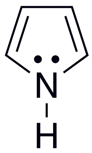

Messagepar Cocorico » 13 Oct 2012, 12:35
Bonjours tous le monde :D
Alors voilà, je n'arrive pas a voir ou se trouve n-sigma-pi dans l'exemple du Pyrrole ... En fait je ne sais pas ou est la double liaison ... en considérant l'azote :/
Pareil pour l'Imidazole ... :(
Est ce que la double liaison c'est celle qu'il y a dans le cycle .. Je ne sais pas comment dire sans le schéma .. xD Il y a HN,liaison simple avec un carbone puis double liaison entre deux carbones ... Est ce que c'est celle ci la double liaison pi ?
Et donc dans ce cas la double liaison ne concerne pas forcement l'azote (ici) ..
En fait je me suis mis dans le tête ne me demandez pas pourquoi, que n, pi, sigma ou même v devait concerner l'atome auquel on s'intéresse ...
Merci beaucoup, j'espère que ce que j'ai écrit est compréhensible ... ^^

Alors en fait t'as ton pyrrole :
Le n correspond au doublet non liant de l'azote, le sigma à la liaison simple entre le N et le C et le pi à la double liaison, qui est effectivement dans le cycle. Voilà j'espère que ça t'aide :wink:

La réponse de pichu est complète !
Au cas où, voilà à quoi ressemble l'une des formes limites du pyrrole (pour illustrer) :
Image 2.png (5.73 Kio) Vu 274 fois

Messagepar Cocorico » 13 Oct 2012, 15:24
Ah oui d'accord, c'est bon j'ai compris !! Merci beaucoup :D
