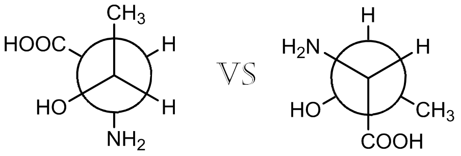

Un étudiant nous a fais parvenir une erreur sur le livre du professeur.
L'item B veut que les 2 molécules ci-dessous soient des stéréo-isomères.
Si on passe ces 2 molécules sous représentation de CRAM, on n'observera aucune différence entre les configurations absolues des 2 molécules.
---> On aurait donc tendance à dire que ce sont des stéréo-isomères de conformation ! (comme il est spécifié dans la correction de l'exercice)
Mais il n'en est rien !!!!
En effet, il suffit de remarquer qu'on ne visualise pas la molécule par le même angle de vue.
D'un côté "le point" et "le cercle" sont inversés d'une molécule à l'autre.
Puis, énergétiquement parlant, les 2 molécules sont tout simplement identiques !
----> En effet, les atomes sont agencés et espacés de la même façon !!
Du coup : il s'agit de la même molécule, qu'on visualise de 2 façons différentes.
Il ne s'agit donc pas de stéréo-isomères de conformation !
Quant à la réponse du professeur, plus succincte, la voici :
O. Thomas a écrit:Effectivement ces molécules sont identiques , ce ne sont donc pas des stéréo-isomères de conformation car l angle dièdre est le même pour les deux schémas.
