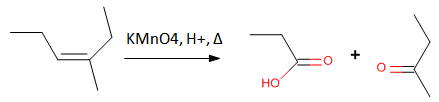

Bonjour !
J'ai un petit soucis avec la réaction : coupure oxydante, est-ce qu'un tuteur pourrait me montrer un exemple avec le KmnO4 dilué a chaud et dans des conditions drastiques ?
Puis aussi, c'est uniquement lors de la coupure oxydante, que si on obtient des cétones, on ne pourra pas les oxyder en acide carbo, ou pour toutes les autres oxydation (ozonolyse et tout ça..) Merci!
coupure oxydante.png (3.71 Kio) Vu 241 fois
Dans les ozonolyses réductrices, ou osmylation oxydante, on ne forme jamais d'acide carbo !!
On ne peut les former "que" par coupure oxydante directe et UNIQUEMENT si notre carbone était primaire.
Un carbone primaire peut être oxydé en acide carbo ou aldéhyde.
Un carbone secondaire peut être oxydé en Cétone.
Un carbone tertiaire ne peut pas être oxydé.
"Que" est entre guillemets car il y a plus de possibilités pour synthétiser de l'acide carbo ;).
La coupure oxydante primaire le permet sur des alcènes. Mais sur des alcanes on aura d'autres méthodes.
Miiiieeuux ? (-:

Messagepar Dimi » 21 Oct 2012, 18:53
Super exemple :) .
Merci
