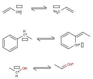

J'ai une question par rapport au classement de stabilité qui est fait dans la ronéo 2 , à un moment ya marqué que la mésomérie n-sigma-pi est plus stabilisante que la mésomérie v-sigma-pi parce que dans le n-sigma-pi le carbone respecte la règle de l'octet ..
En fait, j'arrive pas à voir la différence avec v-sigma-pi puisque la aussi il va respecter la règle de l'octet non ? La liaison pi va pas venir "combler" la case vacante ?

Seule dans la dernière molécule on respecte la règle de l'octet chez tous les atomes de carbone.
It's good Mister Dilou :') ?
PS : dans la dernière molécule, la plus stable soi-disant, de savoir repasser avec en configuration avec 1 case vacante est hors du programme de P1. Mais je pense que ça doit se faire, si le prof dit qu'il y a mésomérie dans ce cas de figure.

Aaah d'acc parfait j'ai compris !
Mais c'est Miss et pas Mister :terror: haha
Merci beaucoup !!
