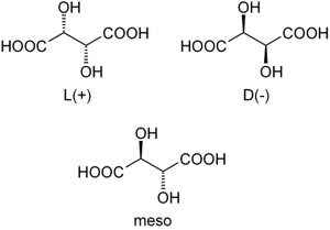

j'ai une petite question concernant cette partie, à la page 89 pour la molécule unlike il y a une de configuration R/R et l'autre S/R donc ce sont des diastéréoisomere non ? pas des énantiomeres
Ensuite par rapport à l'acide Tartrique p77 il y a marqué qu'il est chiral alors que page 86 il y a marqué qu'il a 2 centres chiraux mais qu'il est achirale donc je suis un peu embrouillé si quelqu'un peut m'aider ça serait simpas :D

J'ai pas le livre mais je vais quand même essayer de te répondre ;)
Clinch a écrit:à la page 89 pour la molécule unlike il y a une de configuration R/R et l'autre S/R donc ce sont des diastéréoisomere non ? pas des énantiomeres
Si les molécules sont bien R/R et S/R, ce sont bien des diastéréoisomères ;)
Clinch a écrit:Ensuite par rapport à l'acide Tartrique p77 il y a marqué qu'il est chiral alors que page 86 il y a marqué qu'il a 2 centres chiraux mais qu'il est achirale donc je suis un peu embrouillé si quelqu'un peut m'aider ça serait simpas :D
Si tu peux me mettre une photo de la molécule, je te réponds ;)

Je n'ai pas compris pourquoi une fois il est achiral et une autre fois il est chiral enfaite

Ben j'imagine que c'est le composé méso qui est dit achirale... c'est parce que tu as un centre de symétrie puisque tu as un OH en avant et l'autre en arrière ;)
Sur les deux molécule du dessus, les OH sont soit en avant, soit en arrière tous les deux donc il ne peut pas y avoir de centre de symétrie
Compris ? :mrgreen:

Ah d'accord merci :)
