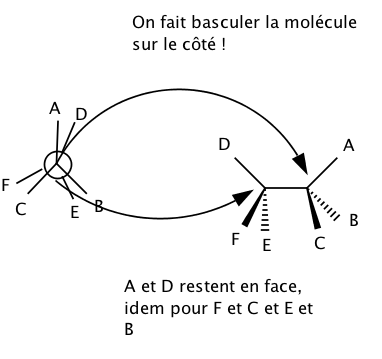

Bonjour, voila j'aimerai bien qu'on explique cmt on passe en cram avec la molécule 2 pck dans la correction je comprend pas trop.. :question:

Alors c'est pas évident à expliquer sur papier, mais je vais essayer de faire une fiche dessus car tout le monde galère un peu…
Je te mets une image, tu me diras si tu as mieux compris !
Image 5.png (23.2 Kio) Vu 471 fois

Ah ouais ok! Mais comment fait-on pour savoir quels groupements sont plans, en avant et en arrière ici? (en fait je demande ca surtout pour la molécule 2-4 du Qcm 17 vu que c'est un peu pareil, c'est plus chaud à savoir..)

Léa * a écrit: Mais comment fait-on pour savoir quels groupements sont plans, en avant et en arrière ici?
Qu'est-ce que CRAM ? Visionner la molécule de profil.
Qu'est-ce que Newman ? Mettre son oeil dans l'axe de la liaison centrale.
Donc tu prends des stabilos.
1) Le premier sera horizontale et fera office de liaison centrale.
2) Tu en mets un, à l'extrémité d'un stabilo, qui va vers toi.
3) Tu en mets un, à la même extrémité du stabilo, qui va pas vers toi ^_^
4) Tu en mets un, à la même extrémité du stabilo, soit vers le haut, soit vers le bas. Et qui fera office de liaison pane.
Une fois que tu as mis ça en place, tu places ton oeil dans l'axe de la liaison centrale. Normalement tu seras censée retrouver la configuration de Newman, du moins sur le plan spatiale.
"Stabilo rose en avant sur CRAM, que devient-il en Newman ?"
---> Et tu les complètes comme ça !
Si en Newman les atomes sont décalés : alors tu feras CRAM en anti (comme les molécules du QCM 11).
Si en Newman les atomes sont rapprochés, alors tu feras CRAM en conformation syn (comme la molécule 2 du QCM 17).
En espérant que ce soit plus clair.
Passe du temps à bien lire ça, tu gagneras en temps et en compréhension ;)
