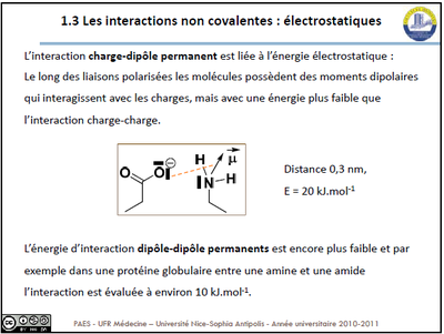

Coucou! Je publie ce post car dans le tutorat de ce soir je n'ai pas compris l'item "les liaison hydrogènes résultent d'interactions dipôle-dipôle"
Si qqn pouvait m'expliquer ^^

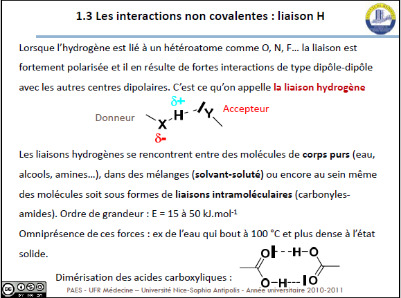

Je trouve cette diapo assez explicite, du moment que tu comprends ce que c'est qu'un moment dipolaire :'P !

Ici on a un amine à gauche et une molécule d'eau à droite.
- Sur l'amine est relié un hydrogène.
----->Cet hydrogène est chargé delta+ (car l'atome d'azote est inductif attracteur, car + électronégatif).
- L'atome d'oxygène voisin est delta- (car l'atome d'oxygène est + électronégatif que les atomes d'hydrogènes).
+ et - s'attirent. Ca forme une liaison hydrogène.
Ca aurait pu être une attirance charge-dipole comme sur la diapo, mais c'est très très rare. D'autant que la charge est ici - et dans de nombreux cas - délocalisé. Donc création/rupture de liaison H en permanence, c'est pas top !
Mais en très large majorité on a des liaisons H entre 2 dipôles (comme sur la figure ci-dessus).
--> Toutes les molécules ne possédant pas de dipôles sont apolaires (alcanes, benzène, toluène..)

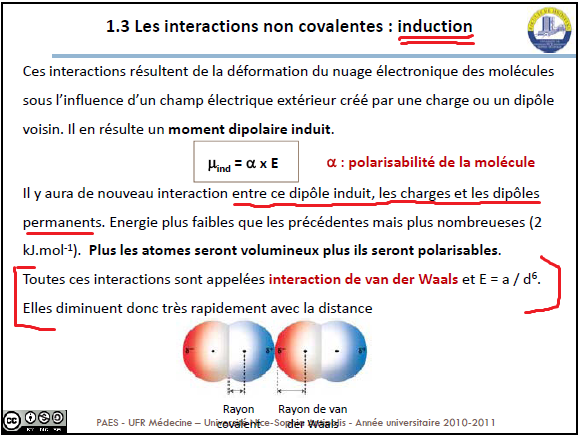

Messagepar Zhost » 31 Oct 2012, 12:13
Raboucho a écrit:Edit : ce sont des liaisons électrostatiques donc ça correspond à la diapo que t'as mis :mrgreen:
Induction (titre de la diapo)
Raboucho a écrit::arrow: dipole induit - dipole induit
:arrow: dipole permanent - dipole induit
:arrow: dipole permanent - dipole permanent
Moi j'aurais même mis : dipole induit - charge
Vwalààà (-: !
Tu as compris la différence entre liaison H et liaison de Van der Waals ? Ou toujours pas :/ ... :(

Et si tu regardes la ronéo 2 page 9, en bas il y a une diapo du prof sur les différents types d'interactions, et il y en a 3 :
:arrow: interactions électrostatiques
:arrow: interactions d'induction (Van Der Waals)
:arrow: liaisons hydrogènes
Donc les deux diapos que tu as montré sont électrostatiques et induction. Ce ne sont pas les hydrogènes... :mrgreen:

Oui oui. J'viens de voir que je ne lisais pas la bonne diapo xD !
wiki a écrit:On sait aujourd'hui qu'elle est à 90% électrostatique2. Bien que de la même famille que les forces de van der Waals, les liaisons hydrogène s'en distinguent par leur intensité
Donc, au décours de ce petit débat :') (complété par le lien de céline xD) :
1) Les liaisons H sont un mixte entre van der waals et électrostatique.
2) Tout ces trucs de Keesom, London, Bidule.. ne sont SURTOUT PAS à connaitre pour le concours !
3) Le QCM du tutorat reste inchangé car l'énoncé était : "à propos de la polarité des liaisons" et non "à propos des liaisons électrostatiques".
4) Les liaisons hydrogènes sont bien des interactions dipole-dipole, comme spécifié dans la diapo, et comme expliqué plus haut avec le beau schéma :') !
