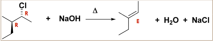

Messagepar Ludi » 02 Nov 2012, 19:08
en fait dans cet exemple moi je fais :
Cl- va avec Na+ il y a un carbocation et OH- va a la place du Cl- ... et à la fin on a H20 on s'arrete pas à la figure avec OH + NaCl..du coup j'ai pensé que vu qu'il y a du chauffage on va de suite former H20..d'où ma question est-ce que quand OH devient nucléofuge et qu'il y a du chauffage ca forme toujours H20..

Messagepar WatiGG » 02 Nov 2012, 19:16
Aaah !
Nonon, faut que tu reviennes un peu plus tôt dans le mécanisme de la E2 !
C'est un mécanisme en une seule étape :
• La base capte le proton situé de l'autre côté de la liaison par rapport à l'halogène partant.
• La double-liaison se rabat
• L'halogène part
Donc ici OH- aura pour rôle de seulement capter un proton, pas de faire une substitution !

Messagepar Ludi » 02 Nov 2012, 19:17
Ah okiiii >< compris :)
