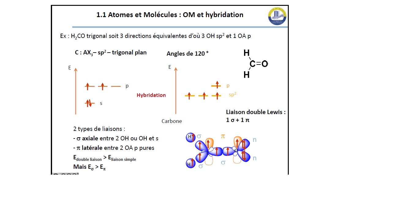

Bonjour,
Voila j'ai un p'tit problème par rapport à cette diapo. Si quelqu'un pouvait me faire un récapitulatif clair, net et concis sur l'ensemble de cette diapo, en m'expliquant la différence entre l'énergie d'une double liaison et l'energie pi, ce qu'on entend par sigma axiale et pi latérale ..
Merci d'avance :)
Alou
Messages: 105
Inscription: 11 Sep 2011, 10:49
Re: OM et Hybridation
Messagepar WatiGG » 03 Nov 2012, 14:45
Alors je te fais un p'tit récap :
• Une orbitale hybride sp est crée en mélangeant une orbitale s et une orbitale p pour en faire une sp. Un atome peut avoir jusqu'à 4 orbitales sp, cela va dépendre de sa VSEPR. (sp3 = 4 Orbitales Hybrides sp ; sp2 = 3 Orbitales Hybrides sp ; sp = 2 Orbitales Hybrides sp).
• Une liaison sigma est créée par le recouvrement axial (donc dans le sens de leur axe) de deux orbitales, qui peuvent être une orbitale s (dans le cas de l'hydrogène) et une orbitale hybride sp.
• Une liaison π est créée par le recouvrement latéral (donc dans le sens perpendiculaire à leur axe) de deux orbitale p non hybridées ("p pures").
• Une liaison π est plus instable, plus haute en énergie, donc plus facile à rompre, qu'une liaison sigma.
• Une liaison double est formée d'une liaison sigma + une liaison π. De ce fait la liaison double reste quand même plus difficile à briser que la liaison simple !
• Transformer une liaison double en liaison simple est plus facile que rompre une liaison simple, car on ne brise alors que la liaison π, instable.
c'est mieux ? :ghost:
Messagepar Alou » 03 Nov 2012, 22:22
C'est niquel !! Merci beaucoup pour ta réponse :D

Re: [Résolu] OM et Hybridation
Messagepar RLG » 04 Nov 2012, 19:55
bonsoir
concernant cette diapo pourriez vous m'expliquer par rapport aux OH ou se trouve les doublets non liants ?(car je ne vois qu'un électron par orbitale) et quand peut on dire qu'ils sont localisés ou pas ?
merci :)
Messagepar WatiGG » 04 Nov 2012, 19:58
On s'intéresseà l'hydridation de l'atome de carbone, donc il n'y a pas de doublets non liants.
Ils sont localisés lorsque les doublets non-liants ne participent pas à une alternance donnant lieu à effet mésomère.
