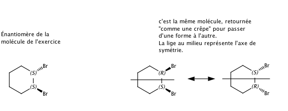

Cet exo me pose problème, voilà l'énoncé: Parmi les réactions suivantes, indiqués celles qui donnent majoritairement les composés indiqués:
Je ne comprends pas pourquoi cet item est compté faux. On parle du fait que son énantiomère n'apparait pas, mais on a ici affaire à un composé méso, non?
Une autre question. Si une réaction nous est présenté avec comme produit final un composé méso, et s'il nous est présenté deux molécules soit disant énantiomère l'une de l'autre (alors que ce n'est pas le cas puisqu'on a un méso), doit-on considérer cette réaction comme juste ?
J'espère avoir été clair, merci :D

Alors je te réponds pour la première question maintenant que j'ai l'image (merci) :
Moi je ne vois pas de composé méso, il n'y a pas de centre ni de plan de symétrie !
Pour savoir précisément, j'aurais par exemple cherché les configurations absolues de la molécule présentée :
• R pour celui du haut
• R pour celui du bas
Puis de celles de la molécule supposée énantiomère (on aurait alors S / S s'ils sont bien énantiomères) :
Et on trouve bien S/S ^^
Voilà l'explication :

C'est ok, j'ai pu comprendre d'où venait mon erreur, j'ai admis que j'avais affaire à un méso trop tôt, merci pour ton explication, ça me sera utile je pense ;)
