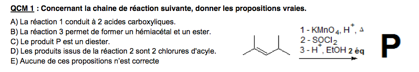

Messagepar Dimi » 03 Nov 2012, 18:41
Bonjour .

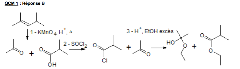

Dans les coupures oxydantes, je vois pas trop quelle coté de l'alcène sera transformé en Acide carbo et en cétone ! Moi la j'avais fais l'inverse, voici la correction:

C'est pas très compliqué en fait !
Si la double-liaison est substituée à deux carbones d'un côté, de ce côté là on formera une cétone (pour garder les deux carbones qui étaient là au départ, rien ne se perd, rien ne se crée ! ^^).
Si la double-liaison est substituée à un seul carbone de l'autre côté, on y formera un aldéhyde… mais en présence d'acide et de chaleur, on aura une autre étape dans la réaction (mécanisme = on s'en fout) qui aboutira à un acide carboxylique !
Vala =D

Oui c'est cool !
merci
