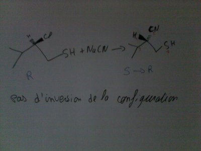

alors voila je m'embrouille les pinceaux avec l'inversion de walden et l'inversion de configuration
sur wiki ils disent "L'inversion de Walden est une inversion de configuration"
et dans la roneo 5 on a toujours inversion de walden mais pas toujours inversion de configuration :/
alors voila concretement qu'est ce qu'une inversion de walden et de configuration !
merci bcp =)

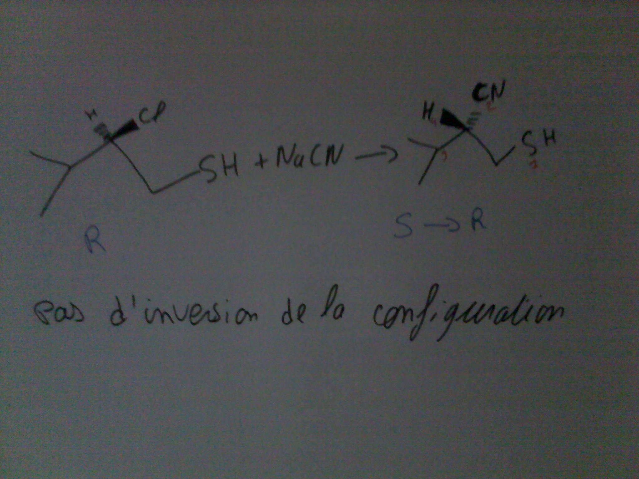

Re: inversion walden et inversion configuration
Messagepar mz » 11 Nov 2012, 11:09
Il y a toujours une inversion de Walden (due a l'attaque en ANTI) dans une SN2, mais on aura pas toujours une inversion de la configuration du C*.
Attaque en ANTI c'est quand le nucléophile va attaquer du côté opposé au groupement partant.
Reste a confirmer par un tuteur

Messagepar Zhost » 11 Nov 2012, 11:16
Réponse parfaite de mz !
(bon par contre j'ai pas compris le "S --> R" dans le fichier joint mais ça n'a aucune incidence xD
Messagepar stitch mechant » 11 Nov 2012, 11:22
merci donc une inversion de configuration c'est quand on passe de S à R ou R à S
mais une inversion de walden pas toujours compris :/
Messagepar Zhost » 11 Nov 2012, 11:41
Inversion de walden = attaque en anti du nucleophile.
Si on reprends la molécule de mz :
1) le clore est en avant
2) le nitrile est en arriere
---> c'est une inversion de Walden ; typique d'une sn2
