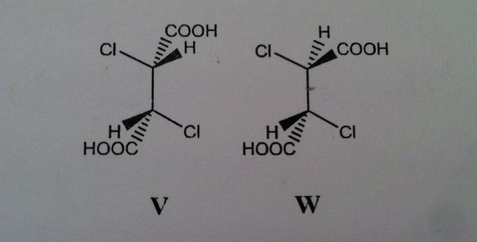

Messagepar BABE » 12 Nov 2012, 10:09
Salut ! :) Voilà je ne comprends sur ces deux molécules comment on reconnait le composé méso !
Apparement la molécule V est non méso et W est méso !
Donc si quelqu'un peut m'expliquer en détail comment on fait :)

Messagepar mz » 12 Nov 2012, 10:55
Un composé méso est un composé qui a 2C* et un axe (ou centre) de symétrie

Messagepar Zhost » 12 Nov 2012, 11:17
Salut x')
Je ne sais pas à quoi ressemble la molécule Y pour vrai, mais ici tu nous as montré V et W qui ne sont pas du tout identiques ! Nous n'avons ni axe, ni centre de symétrie permettant de passer de l'un à l'autre ;-)
Un composé méso c'est lorsque l'on compare 2 molécules. On ne peut aps dire : "V" est méso. "Y" n'est pas méso. Non! C'est "V et Y sont méso", par exemple.

Messagepar BABE » 12 Nov 2012, 13:42
J'ai rectifié le message ! :)
Donc aucune de ces deuc molecules sont méso ?

Messagepar Zhost » 12 Nov 2012, 13:57
Ah bah pour le coup cla dernière phrase que j'ai dite, sur le post d'au-dessus, devient fausse et incohérente avec le problème que tu soulèves :mrgreen: (Ettt biiim :beat-up: !)
Sérieusement :
Molécule W : tu as un centre de symétrie.
---> Les chlores sont respectivement en haut et en bas. (par un centre de symétrie ça se rejoint)
---> Les groupements en avant et en arrière s'inversent de part et d'autre (par un centre de symétrie ça se rejoint aussi).
=====> On a bien un composé méso ! Ce qui rend la molécule Achirale !
Molécule V : tu n'as rien.
----> Les chlores sont de part et d'autres (ça peut aller pour un centre de symétrie)
----> Les groupements en avant et en arrière ne bougent pas (le centre de symétrie devient impossible).
Et quant à l'axe ? Et bien il n'y en a pas.
Donc la molécule V n'est pas un composé méso.
Goud x') ?

Messagepar Rocky » 12 Nov 2012, 14:02
Slt ! :D
Je pense que la molécule W est bien un composé méso car on a au moins de 2 carbones asymétriques et un axe de symétrie. Si on essaye de faire son image dans un miroir plan on retombe sur la même molécule donc elle est bien achirale et plus précisément un composé méso du fait de la présence d'au moins 2 carbones asymétriques et de l'axe de symétrie parce que si on tourne le Cl en bas à droite de W on qu'on le met à gauche le COOH devient en avant le H en arrière et on obtient un axe de symétrie ! Non ?
Par contre pour la Y ça ne marche pas donc elle chirale et non méso.
Je suis assez d'accord avec la correction de ton exercice laura100894 mais bon attendons une confirmation ou une infirmation d'un tut' :D

Messagepar BABE » 12 Nov 2012, 15:54
Merci beaucoup, j'ai bien compris :) Vous êtes top !
