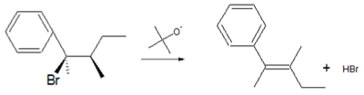

Coucou,
Les éliminations peuvent avoir lieu sans chauffage? juste avec un bon solvant ?
Genre cette réaction là des annatut :
Et est-il possible d'avoir une fiche avec une récap des solvant polaire protique et aprotique svp >< ?
:kiss: :kiss:

Messagepar ÅLEX » 12 Nov 2012, 20:47
Yop
Tbuok basse forte E2.
Pour la E2 est facultatif

Messagepar *Pichu* » 12 Nov 2012, 21:38
Salut ! :)
Le chauffage est indispensable pour les E1, facultatif pour les E2.
Les solvants polaires (bon je te dis ce que je sais, il en manque surement mais au moins ça t'en fais avant le passage d'un tut) :
- Protiques qui sont donneurs et accepteurs de liaisons hydrogènes (CH3OH, H2O, CH3NH2, CH3CH2OH, CH3COOH..) Ils favorisent les SN1
- Aprotiques qui sont accepteurs de liaisons hydrogènes (THF, DMF, DMSO, Acétone, Chloroforme, Dichlorométhane..) Ils favorisent les SN2
Bon je te fais aussi les apolaires je suis sur ma lancée :lol: :
- Aprotiques : Ils sont peu ionisants (pas de moment dipolaire) : Benzène, toluène.. Ils favorisent les SN2
Voilà voilà, en espérant que ça t'aide :D

Messagepar Zhost » 12 Nov 2012, 22:07
Réponse de Pichu : parfaite et haute en couleur :victory: :victory:
✖ ALEX ✖ a écrit:Tbuok basse forte E2.
Juste parce que j'aime être exigeant :mrgreen:
Ici c'est tBuO- et pas tBuOK ni même Tbuok XD (car si vous voyez Tbuok au concours c'est faux d'emblée ^^, même si ça n'arrivera pas : :P : )
Et tu as oublié le mot "le chauffage" sur ta deuxième ligne xD ...
Non sans rire merci à vous 2, vous gerez x') !

Pourquoi TbuOK ou tbuok serait faux ici ???

Messagepar Zhost » 25 Nov 2012, 18:45
Salut :-)
Parce que ça n'existe pas xD
Comme lDa ça n'existe pas, mais LDA oui ^^
