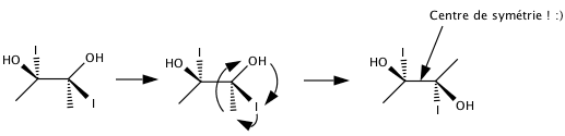

ElDupon a écrit:En fait, je vois parfois des axes et centres de symétrie la où il semble ne pas y avoir. Par exemple : si j'ai une molécule avec plusieurs carbones asymétriques et une symétrie parfaite si ce n'est pour la direction dans l'espace pour certaines liaisons simples, pourrais-je vu les rotations possibles autour de telles liaison admettre alors qu'il y a symétrie ?
Oui tout à fait ! je te donne un exemple :
ElDupon a écrit: Par exemple, pour le B du 19, entre les deux OH du composé " je vois un axe " qui partage le composé en deux parties équivalentes, une partie avec le OH en avant et inversement. N'y a t-il pas symétrie ?
Encore mille mercis. :cute:
Non, là ça ne marche pas !
Dans la A tu as bien un axe de symétrie, mais pas dans la B ! On différencie le groupement en avant du groupement en arrière, justement =)
Encore besoin de précisions ?

Re: Chiralité, Symétrie,...
Messagepar ElDupon » 18 Nov 2012, 18:15
D'accord, merci merci.
Et en ce qui concerne ses rotations, quand sont elles possibles ?? Dans tous les cas où l'on a un groupement d'atomes autour d'une liaison simple C-C ? Existe il certaines règles à respecter ?
(Parce que là en fait, je ne vois pas pourquoi il y aurait rotation dans l'exemple que tu m'as donné, ou un atome " an avant " du plan se retrouve alors " en arrière " par exemple, et le B du 19...)
Je m'excuse encore pour le tracas. :hypnotized:
ElDupon
Messages: 39
Inscription: 09 Oct 2011, 15:05
Messagepar WatiGG » 18 Nov 2012, 18:29
Oui, tu peux effectuer les rotations, du moment que tu ne modifie pas l'ordre des substituants !
Tu dois méthodiquement remplacer un substituant par un autre, tu peux le faire autant que tu veux, c'est permis =D
Par contre, dans les cycles et autour des double-liaisons, cette manipulation n'est pas possible ^^
Dans l'exemple donné, on n'est pas dans un cycle, on peut donc le faire.
Dans le QCM 19 on a un cycle, manipulation impossible !
Le distinguo est important !!

Messagepar ElDupon » 18 Nov 2012, 19:04
L'ordre des substituants dans ton exemple est modifié ou non ?
En somme, si j'ai un I en arrière et un OH en avant, si j'alterne leurs positions respectives, je fais en sorte d'avoir le OH en arrière et le I devant ?
Merci encore. :)
ElDupon
Messages: 39
Messagepar WatiGG » 19 Nov 2012, 12:44
Tu dois alterner la position de trois substituants !
Ainsi l'ordre (donc la stéréochimie) n'est pas modifiée !
