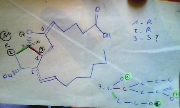

Bonjour :) voilà j'ai quelques soucis par rapport au qcm 1 des anatut chapitre 3 "isomérie, tautomérie et stéréo isomérie"
J'ai beau faire et refaire des arbres, je trouve toujours le carbone 3 en configuration R or, il est indiqué S dans la correction...
Je doit me tromper quelque part, mais où ? Es-ce que on additionne les carbones au rang 2 pour la branche rouge ? :/
Merci d'avance :)
Ps : désolée pour la qualité ^^'

Oui, un (C,C,H) est prioritaire sur un (C,H,H) !!
C'est la différence entre deux rangs qui prime !
Si tu veux, on peut voir les choses telles que les deux numéros atomiques les plus hauts, s'ils sont égaux, (ici les carbones) "s'annulent" entre eux. Il reste donc C,H contre H,H.
Le rouge est donc prioritaire.
(si ce petit paragraphe t'embête, n'en tiens pas compte).
Ca te va ? :ghost:

Aaaah merci xDD depuis le temps que je m'embête c'était tout simple en fait !
Merci :lool:
