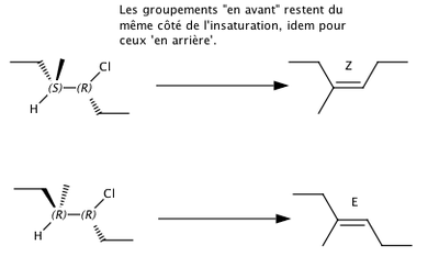

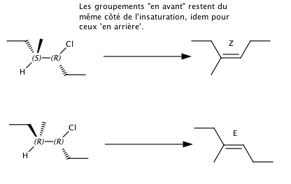

Messagepar WatiGG » 23 Nov 2012, 12:06
Non, la configuration du produit va dépendre à 100% du substrat ! Et on ne peut pas prédire à l'avance si ça sera E ou Z sans utiliser la méthode ci-dessous.
Je te fais un exemple rapide avec un composé R et un composé S au départ, qui vont donner chacun un produit différent.
Méthode :
Il est nécessaire pour faire une E2 d'avoir les deux groupements partants en position antipériplanaire. Tu dois donc te débrouiller pour faire tourner des groupements autour de liaisons simples pour te retrouver dans ce cas de figure, puis déterminer la configuration de la double-liaison ensuite, en sachant que :
•Les groupements en arrière seront du même côté de l'insaturation
•Les groupements en avant seront du même côté de l'insaturation, opposés à ceux qui étaient en arrière.
C'est mieux ? (désolé j'abrège, j'ai beaucoup de retard sur mes cours donc je fais de mon mieux pour gagner du temps!)

Messagepar GathGath » 23 Nov 2012, 12:19
Ok t'inquiète je suis pas a un peu de temps près. Mais c'est cool les réponses rapides merci.
Alors j'essaye je fais tourner ma molécules autour de sigma pour avoir un H d'un côté et un halogène de l'autre je les élimines et tout les groupements en avant finissent d'un côté de l'instauration et ceux en arrière de l'autre c'est ça ?

Messagepar WatiGG » 23 Nov 2012, 12:29
Exactement ! ^^
Faut juste faire attention à bien faire la rotation (c'est le même principe que pour R et S, on tourne autour de l'axe d'un groupement dans le plan!)
