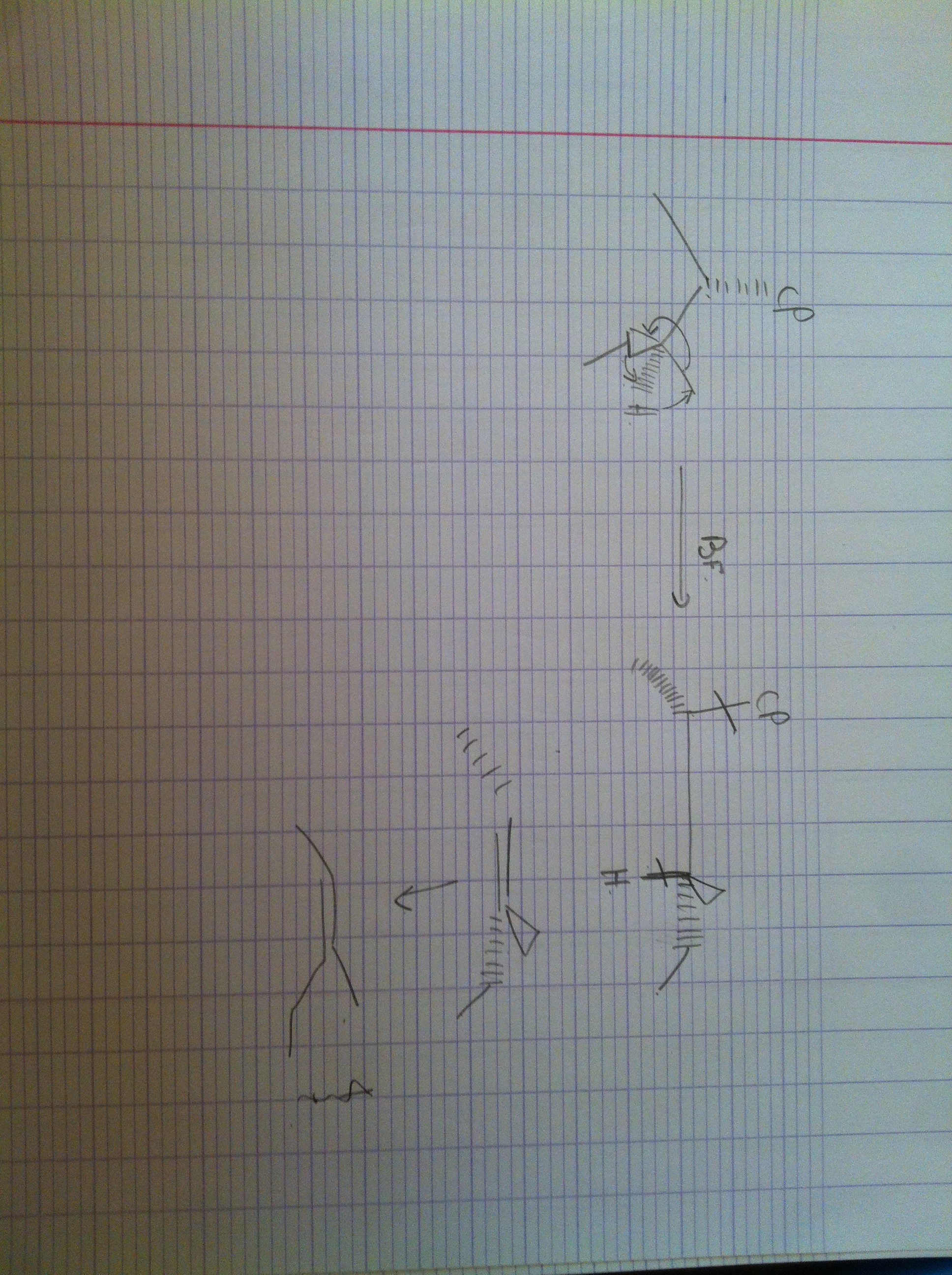

Bonjour ! est-ce que le résultat est juste ?? merci !!

Salut, alors si tu prétends que BF = Base forte alors on a un E2 donc formation d'une double liaison.
Donc on forme la double liaison selon la règle de Zaitsev sur le carbone le + substitué et comme on a 2 carbones asymétriques on a une stéréosélectivité à 100%, donc la double liaison est de configuration Z.
-> Pour moi c'est bon ;)

J'ai un doute au niveau de la configuration de l'alcène ! Z ou E . Car je m'embrouille avec les rotations )

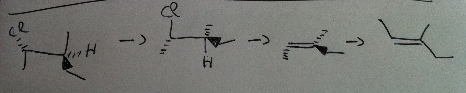

Désolé j'ai dis une bêtise pour la configuration Z! :dont-know:
Je m'explique: en gros tu sais qu'avec E2 il faut que ton nucléofuge et ton proton soit en anti-coplanaire (dans le même plan et en sens inverse) donc tu as tjs ton éthyle devant mais le méthyl est en arrière et non plus dans le plan (pour permettre au H d'être dans le plan). De même pour le Cl qui est dans le plan (donc implique que le méthyl soit en arrière). Ensuite tt ce qui est en avant tu le mets en bas, et tt ce qui est en arrière tu le mets en haut.
Au final tu obtient un alcène de configuration E.
J'espère que tu as compris, attends l'avis d'un tuteur qd même, on sait jms ;)

Je confirme léa, on forme bien un E à la fin =)
