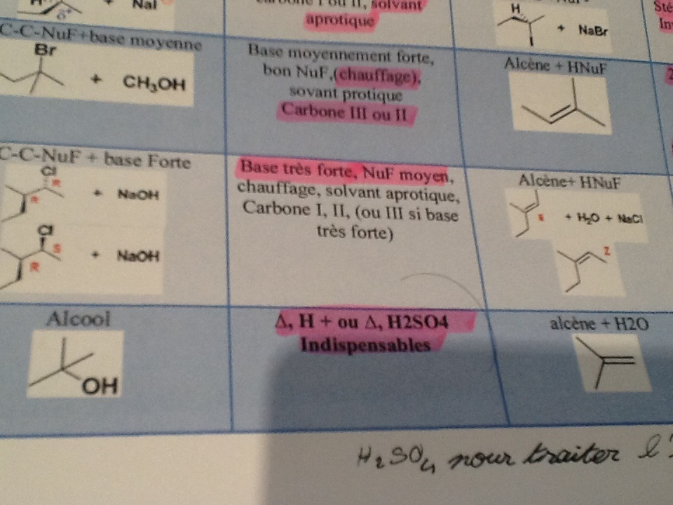

Messagepar jeret » 25 Nov 2012, 17:21
Salut quand je fais une E2 je ne sais pas comment on distingue le z du e ( je sais que Z c'est côté substitué dans le même plan et e c 'est en anti) mais je crois que j'ai pas super bien compris le mécanisme
Je ne sais pas comment on arrive a dire z ou e

Je ne sais pas si c'est un alcène z ou e j'arrive pas comprendre :( j'arrive à trouve la molécule mais je n'arrive pas comprendre si c es un z ou e

Salut zhost ça j'avais compris mais ce que j'ai pas compris c'est par exemple dans la photo que j'ai mis il y a 2 méthyl de côté oppose et un éthyl du même côté qu'un méthyl et je n'arrive pas a savoir si c'est z ou E car il y a juste un groupe plus substitué que les autres

Messagepar Zhost » 25 Nov 2012, 19:09
Ben du côté où il y a le méthyle et l'éthyle : l'éthyle est prioritaire.
Du côté où tu as le méthyle et l'hydrogène : le méthyle est prioritaire.
Si l'éthyle et le méthyle se font face : Z
S'ils sont en anti : E :')
