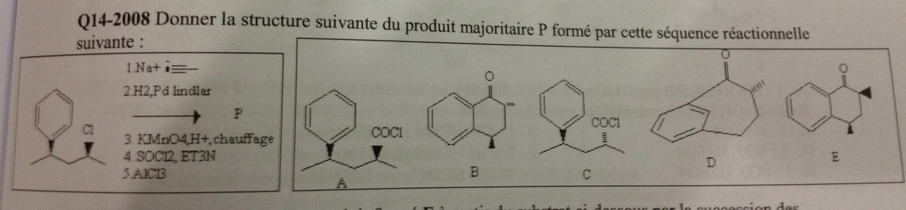

salut!
j'ai un problème avec ce QCM surtout à la fin avec SOCl2, et Et3N , je ne sais pas du tout quelle réaction cela fait, j'ai cherché dans les ronéos et j'ai pas trouvé.
un petit peu d'aide ça serait super cool :D

Après la troisième réaction tu as obtenu une fct acide.
La réaction 4 c'est une chloration tu vas juste passer de -COOH a -COCl
Tu remplaces le OH par Cl
SOCl2 est un agent chlorant

+1 pour mz.
Par contre l'ajout d'une amine tertiaire, c'est hors programme…
Avec une primaire ou une secondaire, on aurait fait une amide… là aucune idée ! :mrgreen:
