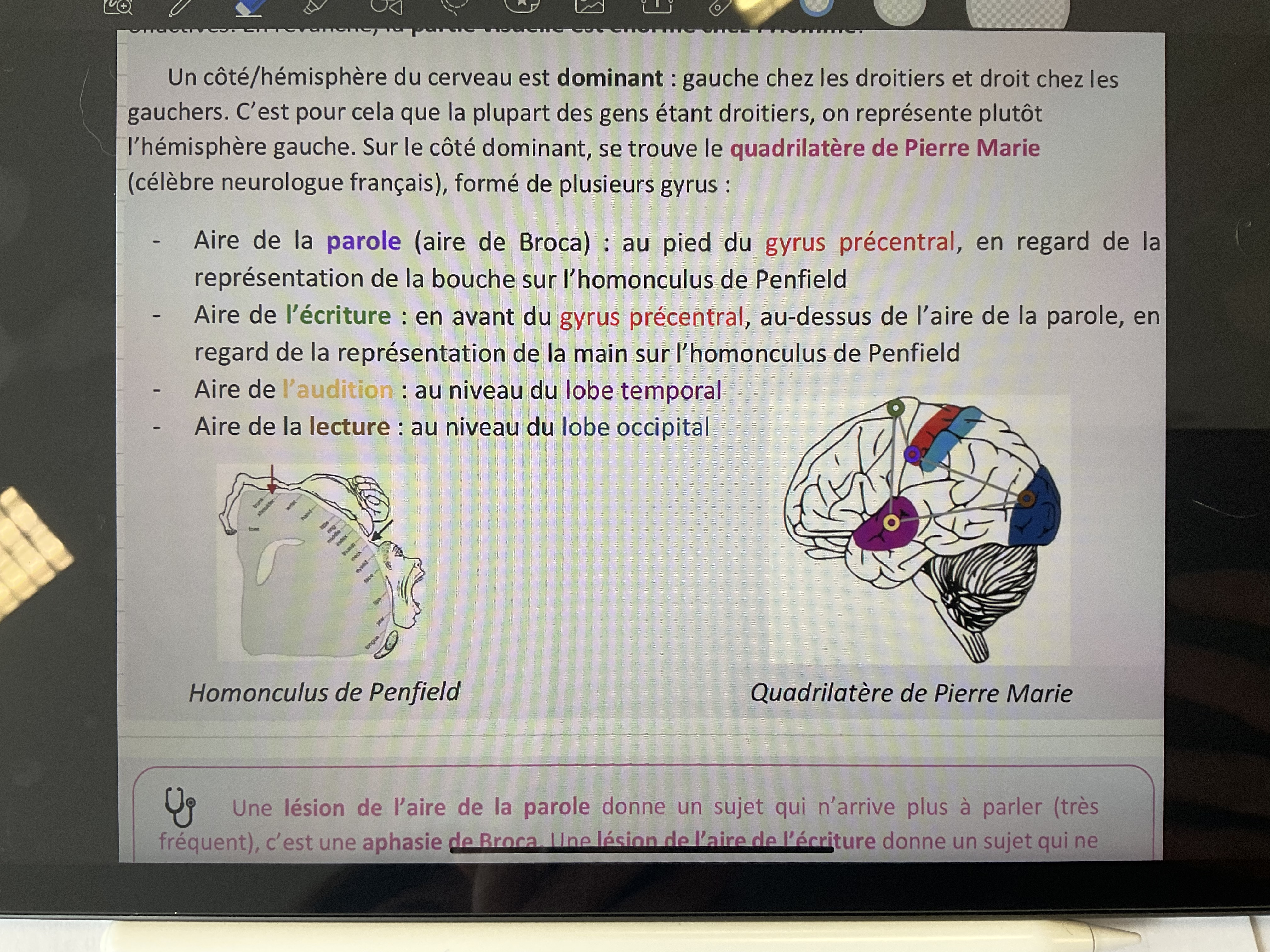

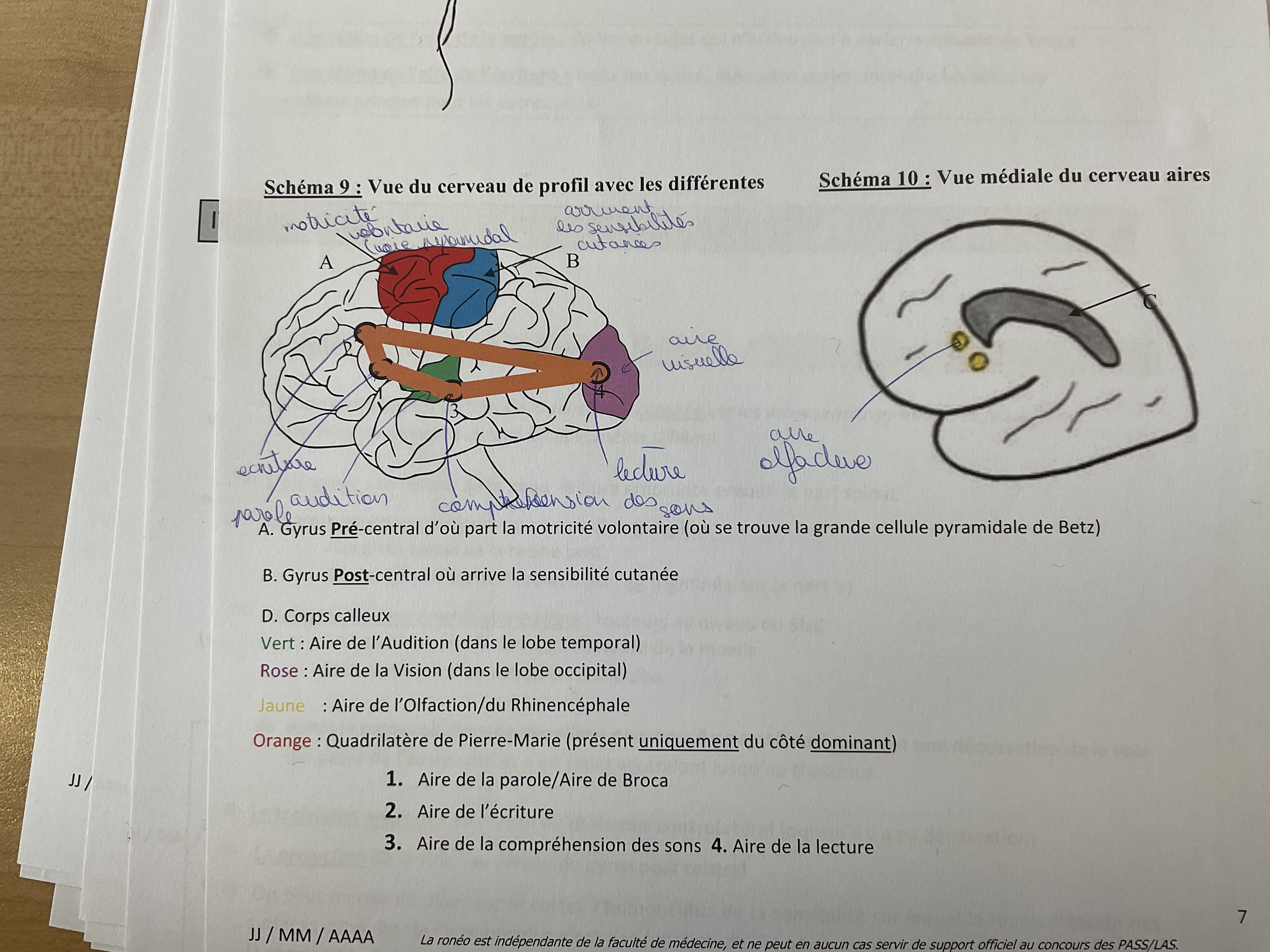

Bonjour, j’aurai aimé savoir quel schéma retenir pour l’a quadrilatère de Pierre- marie ?

Il faut surtout se fier au texte pour la description du quadrilatère de Pierre Marie.
L'aire de la lecture et l'aire de l'audition sont positionnées exactement au même endroit sur les deux schémas respectivement dans le lobe occipital et le lobe temporal.
L'aire de la parole est située au pied du gyrus pré-central, sur le schéma de la fiche le gyrus pré-central n'est pas très gros, l'aire de la parole est juste en-dessous conformément au texte mais pourrait éventuellement être représentée plus basse si le gyrus pré-central est représenté plus gros. Ici, la fiche serait donc plus juste que la ronéo car selon cette dernière, l'aire de la parole est trop basse par rapport au gyrus pré-central.
L'aire de l'écriture est située en avant du gyrus pré-central. Cela est bien mis en avant dans le schéma de la fiche tandis que dans la ronéo il est assez bas.
Ainsi, le schéma de la fiche semble mieux correspondre à la réalité.

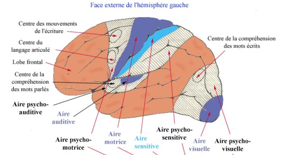

Je te propose un autre schéma plus précis pour que tu puisses te faire une idée plus claire de la réalité. Toutefois, il ne faut pas oublier que les schémas sont des représentations pour simplifier les choses, ils peuvent légèrement varier selon les sources. :P
