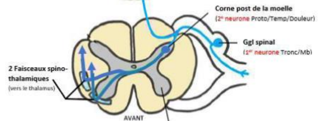

est ce que la voie thermoalgique décusse?
"Pour la sensibilité thermoalgique, c’est à peu près pareil, mais au lieu d’y avoir un faisceau spino-thalamique ventral, il y a un faisceau spino-thalamique dorsal. " si il est dorsal c'est bien qu'il reste du même coté donc qu'il ne décusse pas non?

La voie thermoalgique décusse.
Le faisceau est dorsal, cela signifie simplement qu'il est en arrière par rapport au faisceau spino-thalamique ventral.
C'est ce que tu peux voir sur ce schéma :
J'espère que c'est bon pour toi ! :D

Ok merci c’est beaucoup mieux avec ce schéma !! Merci ❤️❤️❤️
