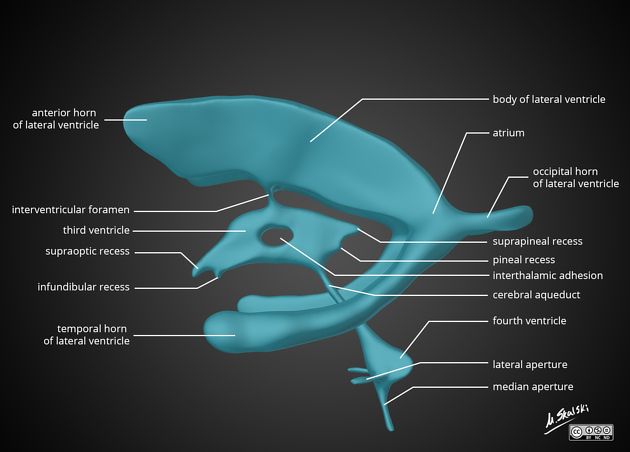

coucou petite question !
est ce que vous pourriez me faire un récap sur le trajet du LCR au niveau du foramen interventriculaire pcq je vois pas la différence avec les foramens de Monroe
( dans la ronéo c'est écrit que foramen de Monroe = foramen interventriculaire) et c'est pas écrit la même version que celle de la fiche du tut (et aussi par rapport au cours de 2P)
Perso je pensais qu'il y avait 1 foramen interventriculaire pour chaque ventricule latéral (or baqué dit que les 2 ventricule s'unissent avant de se verser dans le V3)
bref c'est pas très clair est ce que vous pourriez me reexpliquer svp :coeur:

Coucou ! :coeur:
Il n'y a pas de différence entre les foramens inter-ventriculaire et les foramens de Monroe, ce sont deux noms qui désignent la même structure.
Dans la fiche il est bien écrit que les foramens de Monroe mènent au V3, il est précisé à la phrase suivante que le foramen inter-ventriculaire/de Monroe relie les VL au V3.
C'est ce qui est visible sur ce schéma : (interventricular foramen)
Il y a bien un foramen pour chaque VL et ils se rejoignent pour aller jusqu'au V3.
Le LCR passe donc des VL au V3 grâce au foramen inter-ventriculaire/de Monroe.

Salut juste une question sur ça, est ce que le foramen de Monroe fait communiquer les ventricules latéraux entre eux?

Non, les foramens de Monroe font simplement communiquer les VL avec le V3 :)
