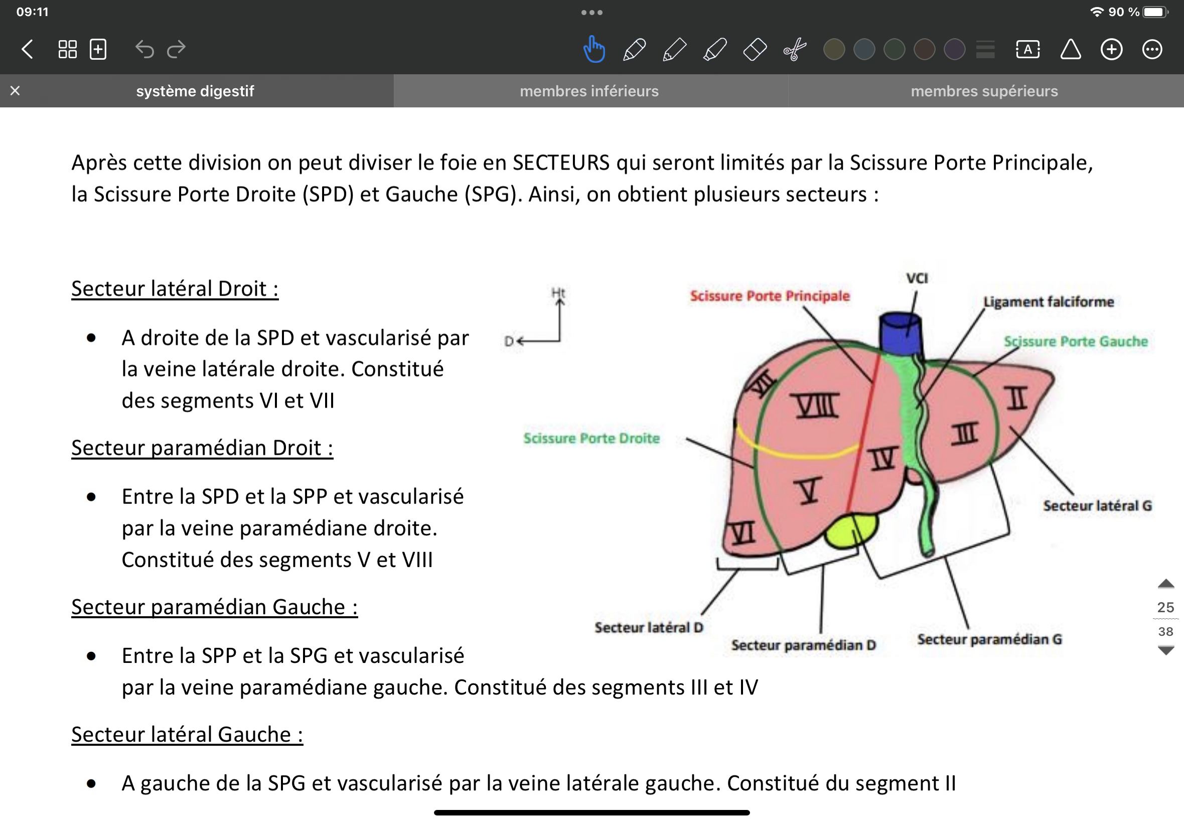

Salut :D ,
Sur un des schémas du cours d’anatomie digestive et notamment sur la partie du foie j’ai pas bien compris à quoi correspond la ligne jaune sur le schéma en pièce jointe, est ce que c’est un élément du style nerf, veine … ???

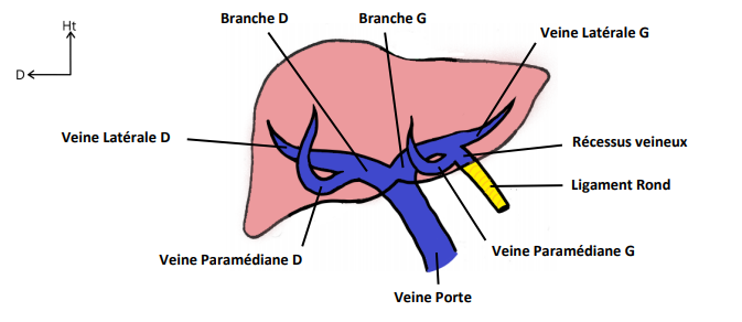

Coucouuu, alors la ligne jaune ça correspond tout simplement à une ligne imaginaire qui est en fonction de la vascularisation portale du foie. Je m'explique avec 2 schémas :
Ici tu as la division des branches portales en veines paramédianes D et G et veines latérales D et G, qui permettent de délimiter ces segments en quelques sortes

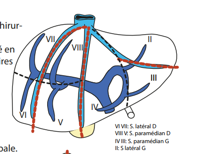

Et là tu peux voir que la veine paramédiane D elle va donner 2 branches, une pour le segment V et une pour le segment VIII et la veine latérale D va donner 2 branches, une pour le segment VI et une autre pour le segment VII.
Donc la ligne noire sur ce schéma ça correspond à la ligne jaune sur le tien, c'est juste de la division hépatique fonctionnelle.
