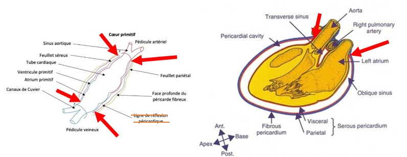

:arrow: Qu’est-ce qu’une ligne de réflexion ?
Tu le sais, le péricarde séreux est composé du péricarde séreux viscéral + du péricarde séreux pariétal. C’est l’union du péricarde séreux viscéral et du péricarde séreux pariétal qui va former la ligne de réflexion péricardique.
Sur ces schémas, j’ai placé des grosses flèches rouges là où il y a des lignes de réflexion. Tu peux le voir au niveau embryologique puis autour du cœur d’un adulte. (Sur le schéma du cœur primitif, la flèche initiale n’est pas ultra bien placée donc j’ai barré la légende)
N'hésite pas à cliquer sur l'image pour que ce soit plus net ;)

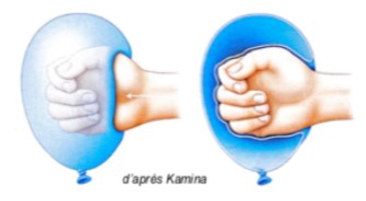

Autre manière de le voir : imagine que le cœur = le poing sur l'image, et qu'il est enfoncé dans le ballon = le péricarde séreux viscéral + pariétal. Tu peux observer qu'autour du poignet se forme une ligne de réflexion !
Capture d’écran ligne de réflexion ballon.jpg (11.65 Kio) Vu 424 fois

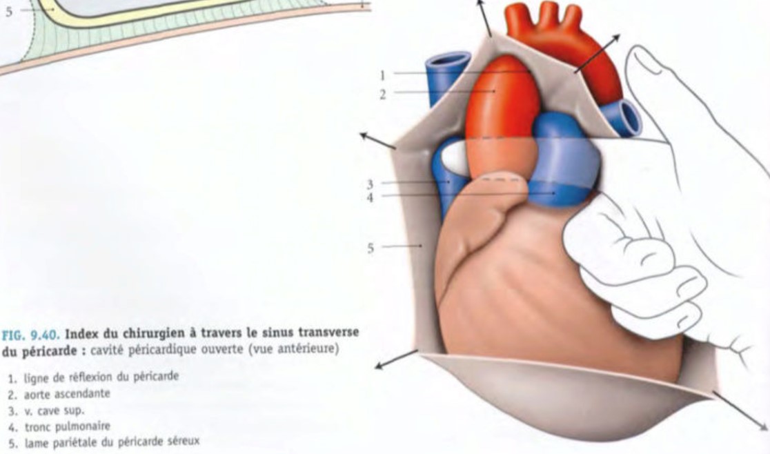

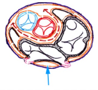

:arrow: Maintenant, à quoi servent ces récessus ?
Dans le cours, on parle de l’utilité du récessus transverse de Theile notamment, qui permet au chirurgien « de glisser la main aisément lors d’interventions ».
A quoi ça ressemble ? Je te mets deux images ci-dessous pour que tu visualises bien. Tu peux observer sur la première image que grâce au récessus transverse de Theile, le chirurgien peut glisser son doigt entre la VCS et le pédicule artériel = aorte + artère pulmonaire. Sur la deuxième image, tu as une vue supérieure où la flèche rouge en pointillés te montre la même chose.
Je pense que cette manipulation sert à individualiser l'aorte et l'artère pulmonaire pour les clamper, mais c'est à vérifier auprès d'un vrai chirurgien ! :glasses-nerdy:
