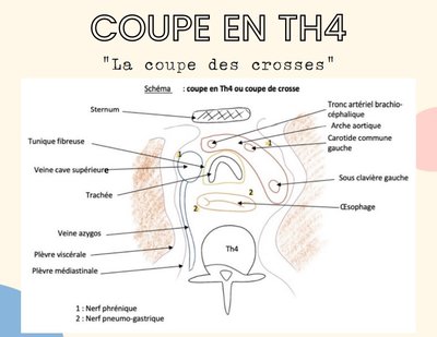

Le nerf pneumo-gastrique gauche se plaque en avant de l'œsophage ou à gauche de celui-ci svp?
Dans le texte de la ronéo on dit en avant, mais dans le schéma j'ai plus l'impression que c'est à gauche...

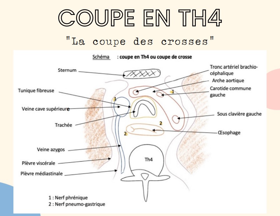

Le nerf pneumogastrique gauche se place en avant et à gauche de l'oesophage ! :wink2:
Je te mets une capture de la coupe en Th4 où on peut le voir (nerf gauche numéroté 2) :
J'espère que c'est bon pour toi <3

Merci beaucoup, c'est évident sur cette coupe en effet!
