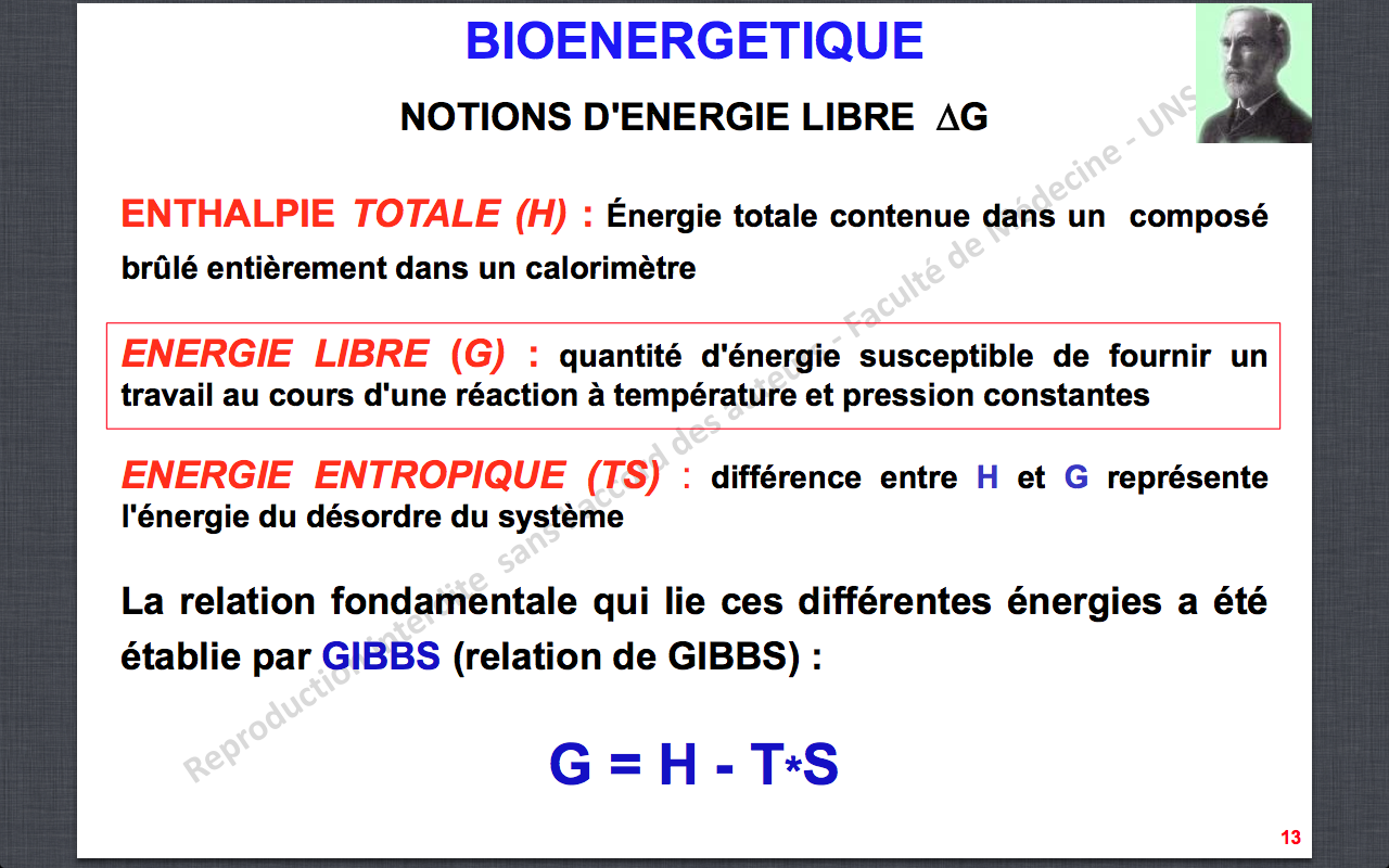

et enfin QCM 37 items C et D. Je chipote je sais mais j'ai mis faux à ces deux items car il manque des delta de partout ! (cf chimie G) genre ΔG=ΔH-TΔS et pour moi ca n'a rien a voir avec G=H-TS car le Δ signifie une différence... bref après je sais qu'on est pas en chimie G mais flute !

Qcm 37 item D moi j ai mis car la relation de maître gimms est DG=DH - TDS ce qui ne correspond pas a H=G-TS que ce soit avec des deltas ou pas ... Non?

oui oui tu as raison (cf correction) nan mais je fait surtout référence à l'item C qui pour moi été faux du coup ...

QCM 37 CD : la loie de Gibbs c'est ça : G = H - TS. Après, on peut aussi écrire DG = DH- TDS dans le cas ou on a passage d'un état initial à un état final (ex : une réaction). Je te met la diapo qui le montre :

Attention pour le QCM 37 ^^ la formule de BASE, la vraie, c'est bien G=H-TS ! ;) Bonne soirée
