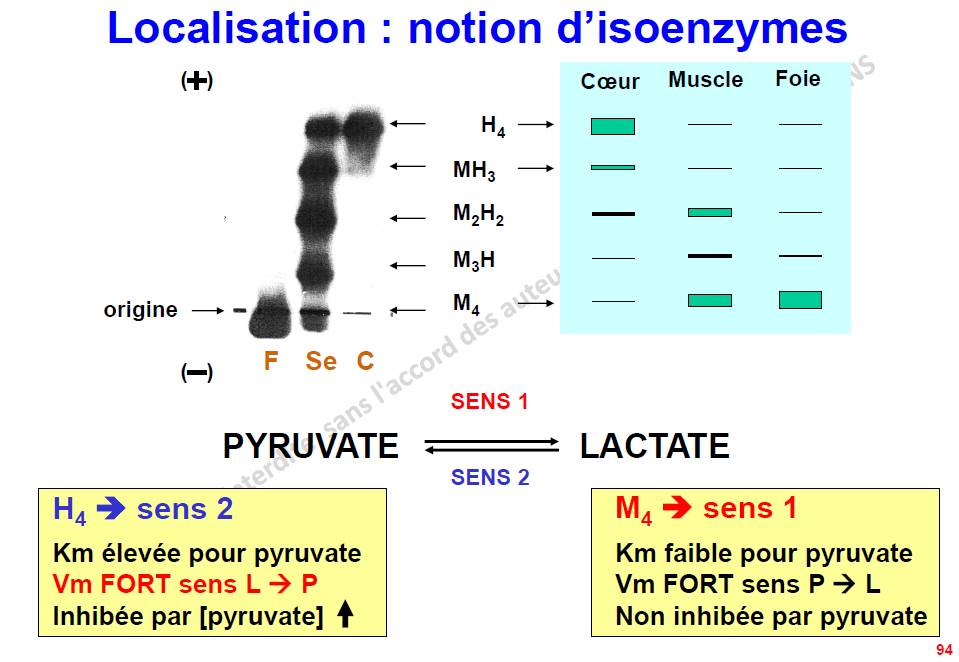

Bonsoir,
Le LDH M4 ont le retrouve dans le muscle et dans le foie (d'apres le poly de Giudi)
Le LDH H4 dans le coeur et le cerveau.
MAIS, si on réfléchit bien, le pyruvate ne fait jamais la rection pyruvate --> lactate, or c'est ce que fait la LDH M4.
Du coup je me demande s'il y a pas une erreur parce que normalement le foie utilise le lactate pour former du pyruvate et faire sa neoglucogenese, donc il lui faudrait une enzyme du genre H4 pour réaliser cette réaction.

Slt ! C'est bien la M4 dans le foie ! Ceci la réaction se fait le plus souvent dans le sens Lactate --> Pyruvate car dans la NGG l'afflux de lactate est important ! L''enzyme va donc marcher dans le sens Lactate --> Pyruvate ! Les isoenzymes ont un sens favori certes mais elles catalysent la même réaction, avec le même équilibre !

Ah merci bien Alistair ! Tu peux pas savoir combien de temps on a passé avec 2 potes a essayer de trouver le pk de cette question : on s'est fait les roneos de l annee derniere, les poly de cette annee et de l annee derniere aussi, et on avait rien trouvé ... Et la t arrive et tu reponds en 3 min ! :pray: :lol:
