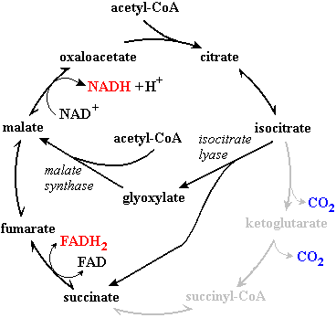

Ton premier item est absolument faux ! Dans le muscle squelettique, la glycolyse n'est pas régulée par phosphorylation ! Et surement pas inhibée par l'adrénaline qui va plutôt favoriser la glycolyse : pas de manière direct mais via la stimulation de la glycogénolyse !
Pour l'item 1, il est absolument FAUX ^^ les animaux (nous et nos amis les chats/vahces/yack/canard/truites...) ne peuvent pas transformer les AG en glucose ! A la rare exception des AG impairs (très rares, environ 0,5% des AG = négligeable). Les plantes par contre savent le faire pcq elles ont une voie métabolique, le cycle du glyoxalate, qui permet de shunter les deux réactions qui consomme l'acétylCoA dans le cycle de Krebs (isocitrate DH et alphacétoglutarate DH). Je vous le met pour le fun ^^:
